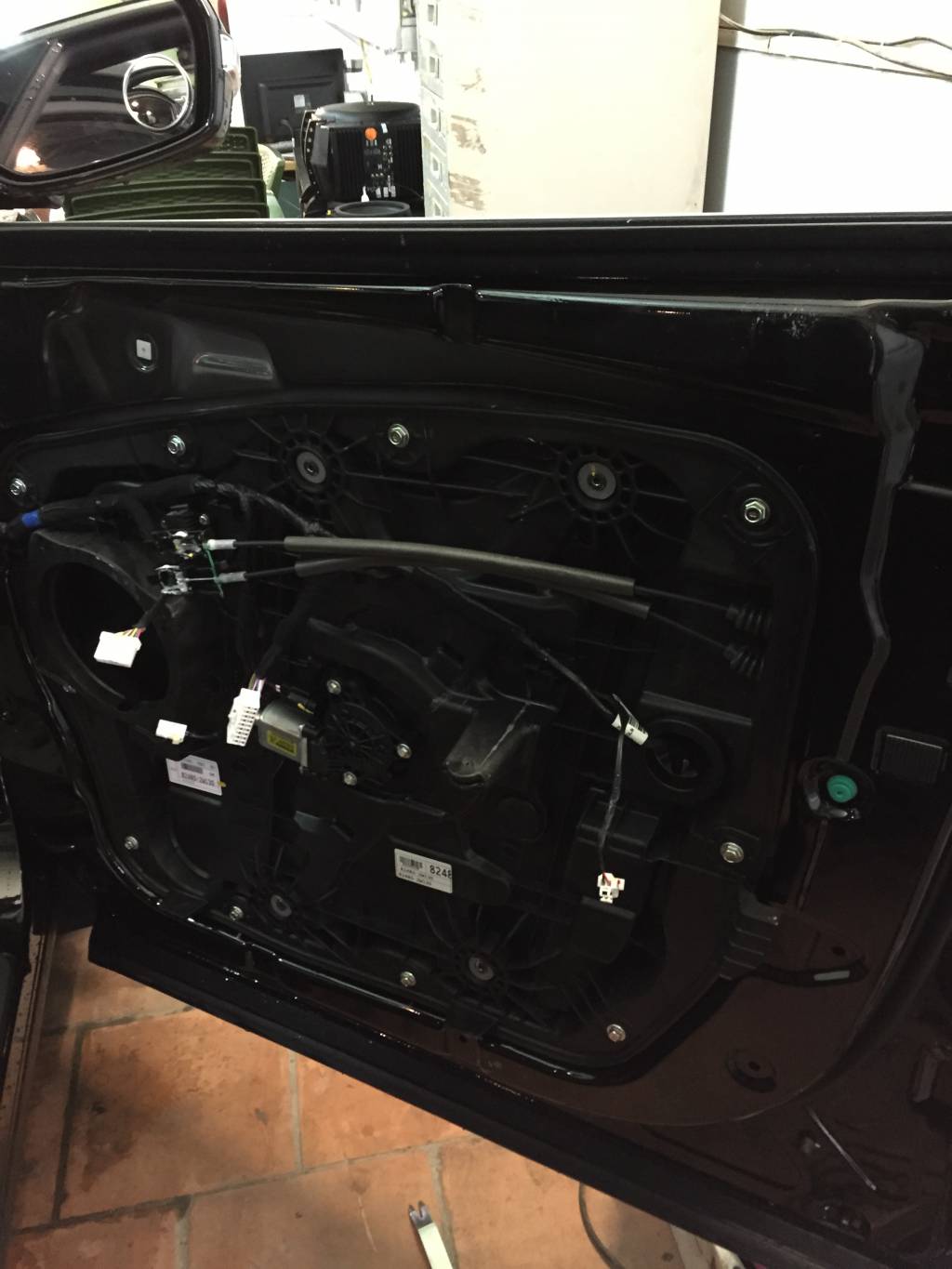

Tháo Tapi cửa, nhìn cánh kín mít
Tòi ra cái loa nguyên bản, Sản xuất bởi anh tập theo tiêu chuẩn của anh công
Lắp loa mới

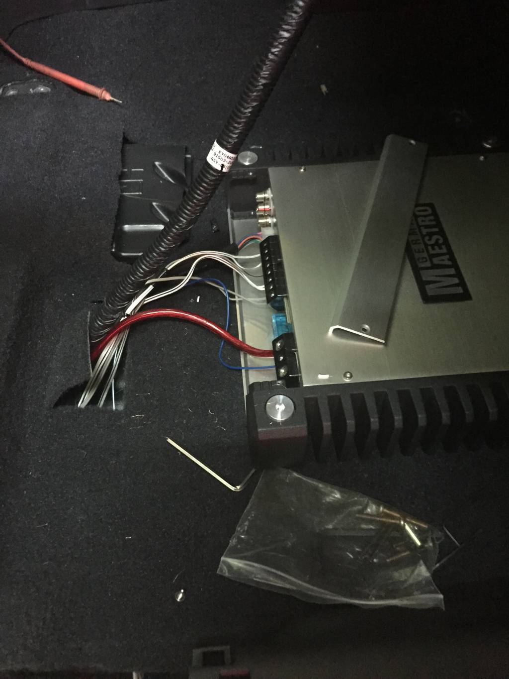

Âmly để gầm ghế lái, chả biết ngồi lên có bị hỏng súng không :D
Sub Alpie đặt gọn trong thùng để đồ, tiện thể tạo không gian cho sub bủm bủm luôn

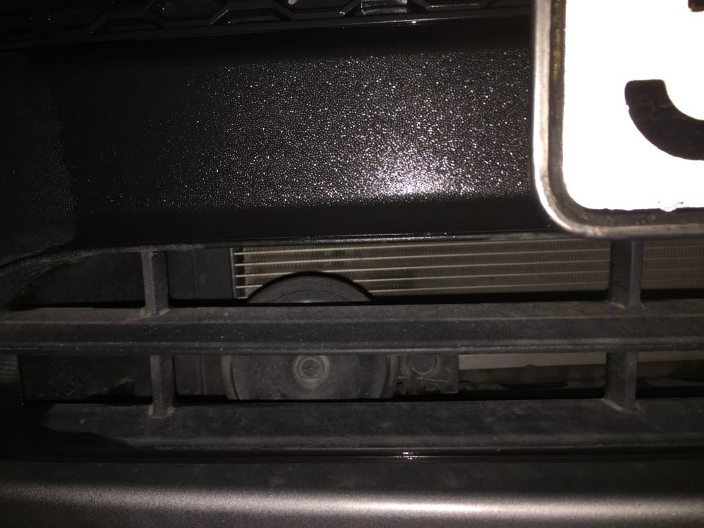

Độ bựa của anh Công em đây, một còi đĩa
Trong khi chân lắp còi thứ 2 thì bỏ trống
Vị trí còi ở đúng chỗ hứng nước thế này thì chả mấy mà hỏng còi. Em đã thay cặp còi sên bóp nó khác hẳn
Lắp còi sên có cần nối thêm dây hay relay không cụ?

Cụ dùng hết 4 bộ German Maestro FS6509ST 6.5" 2-Way Component System cho 4 cánh à
Vâng, em chơi cả 4 cánh và 2 tép. Nhiều cửa hàng khi khách nâng cấp chỉ thay 2 loa cánh trước, như vậy thì khác gì ca sỹ hát song ca với Lệ rơi :)) thay là phải thay hết cụ ạ, phục vụ cả mình và người ngồi trong xe
Hình như không phải làm gì cụ ạ, em cũng không để ý lắm, chỉ thấy nhân việc của cụ Khôi luồn tay vào một lúc rút tay ra bỏ xong rồi :D
Chạ riêng gì San CKD đâu A,xe nào của Hyundai còi cũng pim pim như xe máy hoặc như kiểu người bị khàn,mất tiếng ý.90% các cụ mua xe đều phải thay còi sên đó A:D
Cụ chủ sau này mà mua siêu xe thì Vn chắc sẽ có một vụ án mang tên "kỳ án cái còi". Một số siêu xe bạc triệu ($) nó còn bựa hơn cả anh Công, cái còi có mấy trăm K VNĐ mà cũng bớt, mà lại còn bớt cả hệ thống chứ chả riêng cái còi, tức thật!
Mà lắp cái còi cũng ngu, thế này mà đâm vào cột mốc thì hỏng *** nó mất cái còi.
Thế à, nhưng ngày xưa con SLX 2.0 nhập nội địa thì mình nhớ tiếng còi nó nghe khác cơ, không đểu đểu như này :)
He he cụ đừng đá đểu em nhá :)) cũng là SF nhưng bản nhập nội địa (Phiên bản trước, bản mới em không rõ) nó có đủ 2 còi cụ nhá, về mình anh ấy xẻo mất một bên còi nên em thấy nó hơi tiếc :D
Nhưng cụ công nhận cái còi nó thiết kế chỗ ấy hơi lộ thiên không nào, SF thế hệ trước nó ẩn ở phía trên gần đèn pha ấy, ít nhiều đỡ bị nước bắn vào hơn.
Còi là thứ để chửi nhau nên có là được rồi, nó văn minh đấy. Còi đĩa thì nhúng xuống nước vẫn kêu, còi sên nếu nước vào thì thổi hết nước nó lại kêu, không chết được, phần điện họ làm kín luôn.
EM là hay bóp còi khi đi lắm nên thay còi sên hơi ngại, đang lăn tăn
