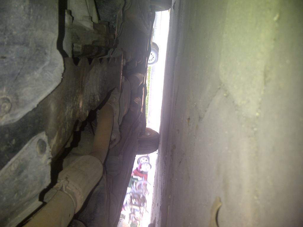

Đây là vỏ xe, em thấy có vẻ như sơn lại rồi, gioăng cửa thì nứt hêt.
Gầm xe em nhòm qua thì có vẻ còn chắc chắn.

Gầm em này hơi ghẻ lở. Dầu thấm ướt đẫm phần hộp số và côn. Cụ phải chui gầm xem kỹ nhé. Nhưng bù lại hình trông khá đẹp lại lắp độ thêm body lip trông thể thao phết.
Cụ nổ máy ngồi trong xe ko nghe tiếng máy nổ là ok.
Chiếc này em ko nhầm thì đang đòi 260 triệu.
Họ mới thay côn nên có vết dầu. Con này ngon bằng con của cụ không?

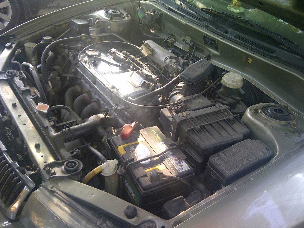

Show cho cụ xem các hình ảnh máy zin co nguyên bụi cụ nhé. Rửa máy cho dầu dưỡng của salong thì ko tính rồi. Nhưng nếu rửa máy thì máy vẫn phải khô ráo.
Ảnh trên là của mấy xe khác nhau à cụ? Em thấy nắp máy chỗ có dầu, chỗ không. Ảnh nào là ảnh xe của cụ vậy?
