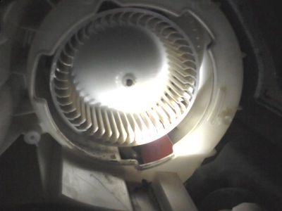

Chẳng hiểu sao sáng e vẫn đi xe đi làm bình thường, chiều về mở khóa xe nổ máy bật quạt gió thì cái quạt nó kêu như công nông ấy, cứ cạch cạch cạch, e vội tắt đi bật lại thì nó vẫn kêu như thế :( vậy là phải tắt quạt gió và điều hòa đi.
Xe e bị như vậy là sao các bác?

Xe em đã từng bị như vậy! Thường nếu cụ đã bật được như vậy thì chắc là ổn, ko sao cả! tốt nhất cụ mang đến ga ra kiểm tra nếu có dị vật chui vào thì gắp bỏ ra, nếu lừoi cụ có thể bật quạt gió và tăng dần tốc độ quạt lên mức max, nếu thấy ko ổn thì tắt ngay nhé, em làm theo cách thứ 2 đó nó thổi được dị vật ra chỗ khác thì phải!

em cũng bị 1 lần và em làm như sau. bật quạt gió mức cao rồi vỗ vào taplo cho nào kêu to nhất thì vỗ. 1 lúc thấy hết kêu.

Bệnh này em gặp roài , hồi xưa lúc đi con matiz em cũng bị một phát
bệnh :
Trong quạt đẩy gió trong xe có 1 vật gì đó ( của em là 1 cái xương gà ) em ko hiểu cái xương to tổ bố nó chui đường nào vào
Chữa
Cụ mở cái hộp đựng đò ghế phụ
Văn vít mở cái quạt ra , nhìn thấy ngay cục xương , vứt cục xương đi tiện thể rũ luôn cái salon filter , nếu muốn xe thơm thì cho 1 cái lá thơm hoặc xịt ít nước hoa vào
Chúc cụ sớm khỏi bệnh và cẩn thận bọn xưởng nó sửa linh tinh
Cách mở cái quạt gió cụ có thể hỏi thêm manual hoặc bác guc gồ
Cụ nhìn cái số 2 ý nhé chắc em nó nằm trong đấy

ford Ngô Thì Nhậm cụ nhé, hôm nọ em Maz của em vừa phẫu thuật gắp bỏ dị vật ở đấy, 700k, ứ hiểu sao mà rác nó chui vào tận trong đấy

Ối dời gì mà 700k , vặn có mấy cái vít , cụ tự lọ mọ mà vặn , chẳng động vào đâu đâu ,
