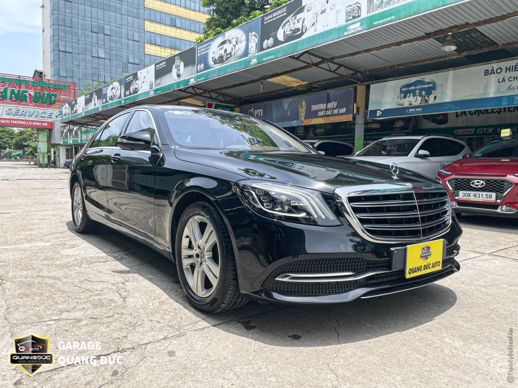

4. S-Class W221/W222 (S400 hybrid đặc biệt)
  • Các bản hybrid có thêm hệ thống làm mát cho pin và inverter, nên có nhiều quạt, và khi mô-đun điều khiển lỗi thì rất khó phát hiện nếu không có máy chuyên dụng.
