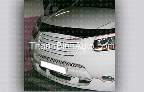

Xét về nguyên lý khí động học, đuôi gió có tác dụng khá rõ ràng:
1/ Cánh gió gắn ngay đầu nắp capo (hoặc ngay chân kính chắn gió trước)
Hai loại này ngoài tác dụng trang trí về thẩm mỹ cũng còn có tác dụng tạo áp lực ghì phần đầu xe xuống cho xe bám sát mặt đường hơn, đạt tốc độ tốt hơn, đồng thời sớm giải phóng luồng khí phía trước trước khi đến bề mặt kính giảm lực cản của không khí với xe.
