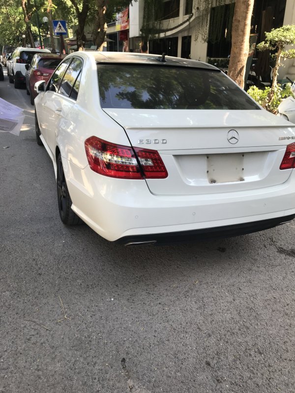

Mình cũng mới sở hữu xe E300 Amg Cuối 2013 đk 2014 và đk mới bây giờ. Vẫn còn băn khoăn về em nó quá.bây giờ đang chỉ biết vào số và đi thôi.mình cũng hiểu em nó quá nhiều tính năng và mong lập Nhóm Hội Ae E300 mong các Ae đã quá thấu hiểu chỉ dẫn cho mình cũng như nhiều Ae vẫn còn non trẻ cần học hỏi giao lưu Ae
_ Công Nhận Lái Em Nó E300 phê thật Ae nhỉ khi đi từ xe Toyota sang xe Mercedes có sự khác biệt rõ ràng
_ Học hỏi giao lưu Ae hiểu biết hơn về xe và về thương trường

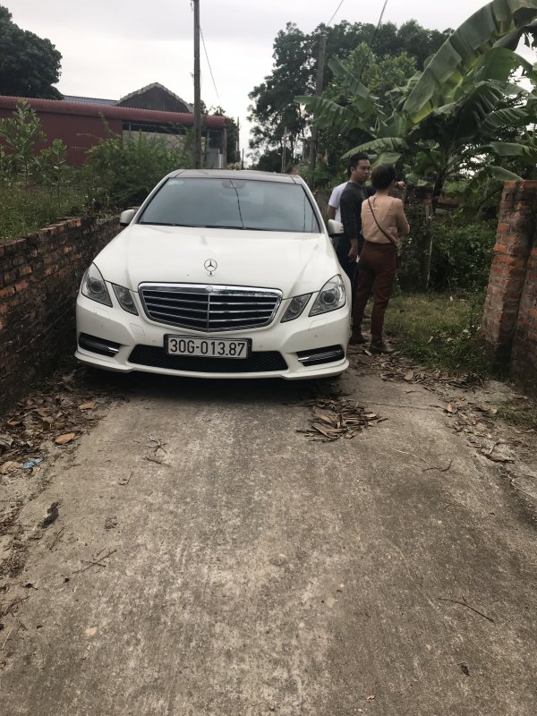

Hi cho minh tham gia voi
Cho mình hỏi con này w211 hay w212 bác nào biết chỉ giùm

Xe đẹp quá! E khoái form mông em này hơi Form đít tròn của E mới !
