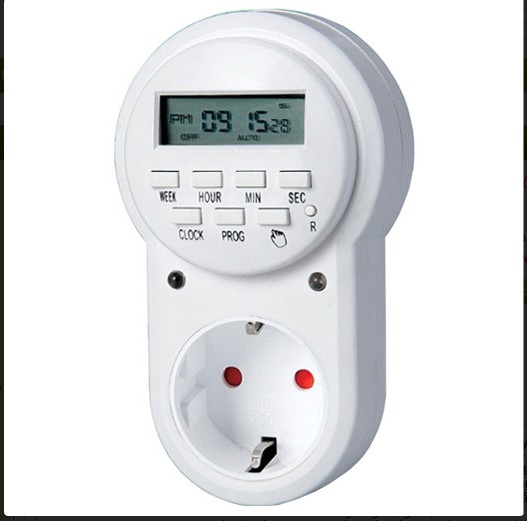

Làm cái ổ cắm hẹn giờ cho đơn giản đi Cụ
Em hiểu cái cụ nói là cái hẹn giờ tắt/bật điện. Tuy nhiên làm thế nào để phối hợp với việc hoạt động của bơm nước ạ. Nếu được thì mua ở đâu ạ?
Nếu theo phương án này thì vẫn có rủi ro. Dùng p.a phao điện là chuẩn nhất đấy.
