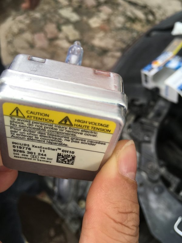

A7, 2012 bi xenon Dạo này em đi thấy tối quá các Bác ạ, em đã cho vệ sinh bi và bóng rồi mà vẫn tối.
Có bác nào biết bệnh này và cách chữa kg ạ?

Nó đây ạ

Đèn còn báo lỗi nữa các Bác ạ
Chạy đường dài khó chịu vì tối quá mà em tìm bóng led chân D3S kg có

Bác đã thay bóng mới chưa? Hay mới chỉ vệ sinh?
Bóng xenon cũng như bóng đèn nhà mình sử dụng ban đầu rất sáng dùng một thời gian thấy tối dần.
Em có mấy bác đi Q7 cũng kêu đèn tối em tư vấn thay đôi bóng mới vào thấy ánh sáng cải thiện rõ

Em chưa thay, giờ đường dài e kg đi xe đó nữa nên kệ Bác ạ

Cụ thay thử bóng xenon công suất cao hơn chút so vs zin...e thấy 1 vài model xe Audi về đây cụm đèn làm khác xe của khu vực khác mặc dù là bixenon nhưng cái lúp nó có vân ko dc trong suốt cũng ảnh hưởng tới độ sáng của đèn....
