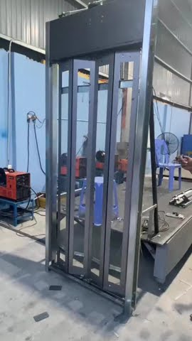

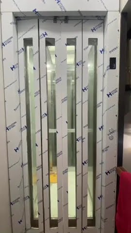

cửa lùa mở tự động ????
Hình như là cánh mở lão ạ, đợt e xem trên youtube thấy mà cũng ngưỡng mộ. Có điều món trục vít khét lắm, truyền thống thì rẻ nhất nhưng lại đồ hỏi kích thước như cụ kê.
Trục vít thì mặc định nhật khẩu , giá thì thang liên doanh chỉ ngước nhìn
