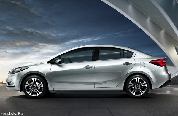

Các cụ mợ đọc kỹ lại đi, forte 2014 (tức là K3 của mình đấy) chứ ko phải forte bình thường đâu. E kiểm tra rồi, quạt phía trước vẫn hoạt động bình thường ah :))

Bên Mỹ gọi dòng này là Forte chứ không phải là K3 như Hàn và VN.
Không biết Anh Hải có tiến hành thu hồi không.

Số là em cũng mới mua K3, nên ghê quá, check luôn xem thế nào. Cụ thể thế này:
Các sự kiện phát hiện liên quan:
http://www-odi.nhtsa.dot.gov/acms/cs/jaxrs/download/doc/UCM471066/RCORRD-15V015-7405.pdf
Đây là Report của NHTSA:
http://www-odi.nhtsa.dot.gov/acms/cs/jaxrs/download/doc/UCM471043/RCLRPT-15V015-9931.PDF
Trong đó có đoạn:
All owners of the subject vehicles will be notified by first class mail with instructions to bring their vehicles to a Kia dealer. Owners of vehicles produced from December 5, 2012 to January 27, 2014 will have the cooling fan resistor and multi-fuse unit replaced. Owners of vehicles produced from January 28, 2014 to April 17, 2014 will have only the multi-fuse unit replaced. Owners of vehicles with the 1.8L engine will further have the engine control unit software updated. Kia will reimburse owners for repair expenses already incurred pursuant to Kia's General Reimbursement Plan filed April 14, 2014.
Em tạm dịch như sau:
Các cụ có xe sẽ được thông báo với hướng dẫn đưa xe đến Hãng. Xe cụ chủ nào đen sản xuất trong giai đoạn từ 5/12/2012 đến 27/02/2014 sẽ phải thay điển trở và cầu trì cho hệ thống quạt mát. Cụ chủ nào may mắn hơn có sở hữu xe sản xuất từ 28/02/2014 đến 17/04/2014 sẽ chỉ phải thay cầu trì thôi. Cụ chủ nào có xe động cơ 1.8L sẽ câp nhật phần mềm cho “engine control unit” ...bla bla…
Em thấy mình mua cuối 2014 mà động cơ Nu 2.0, có vẻ như không có trong danh sách, nhưng cũng chăng loại trừ, để hỏi em Sale xem thế nào :(
Link của bài original là link động nên em có dán vào đây cũng không mở được. Các cụ chịu khó tìm ở đây các cụ nhé: http://www-odi.nhtsa.dot.gov/owners/SearchSafetyIssues
