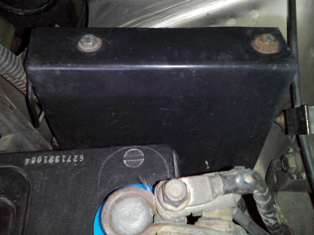

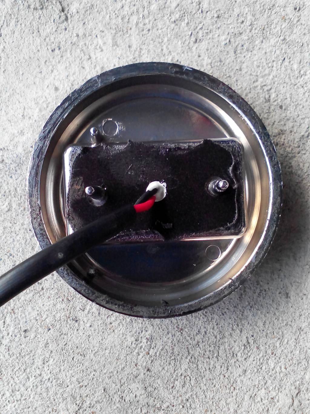

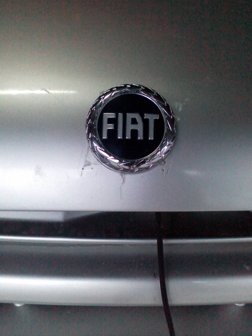

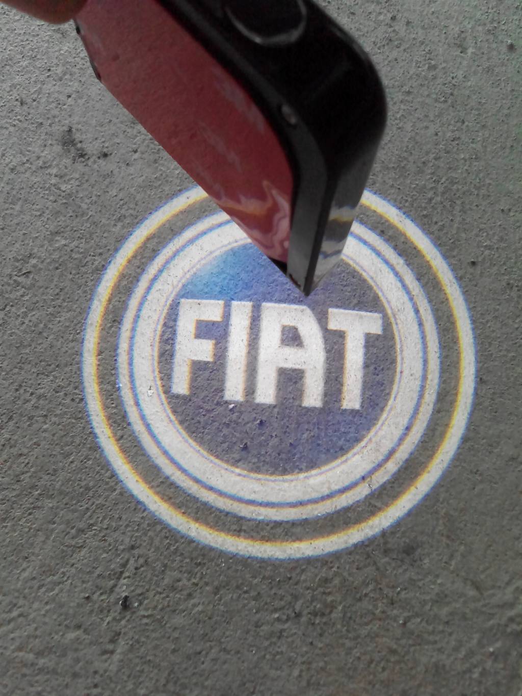

Việc lắp đặt logo led cũng khá đơn giản, cụ làm như sau:
1. Trước tiên cụ tháo cái logo cũ ra, dùng giấy nhám loại mịn đánh vị trí logo cũ cho sạch
2. Do mặt sau logo bằng phẳng nên ko ôm sát nắp capo, cụ phải gia công tí bằng cách mài 2 bên trái, phải đến khi nào ôm sát capo là được
3. Khi đã thấy khít rồi thì luồn dây điện qua lỗ có sẵn trên capo và dùng keo silicon loại dán kính đổ đầy vào mặt sau logo rồi canh đúng vị trí ịn vào, dùng băng dính để cố định logo cho đến khi silicon khô cứng rồi tháo ra

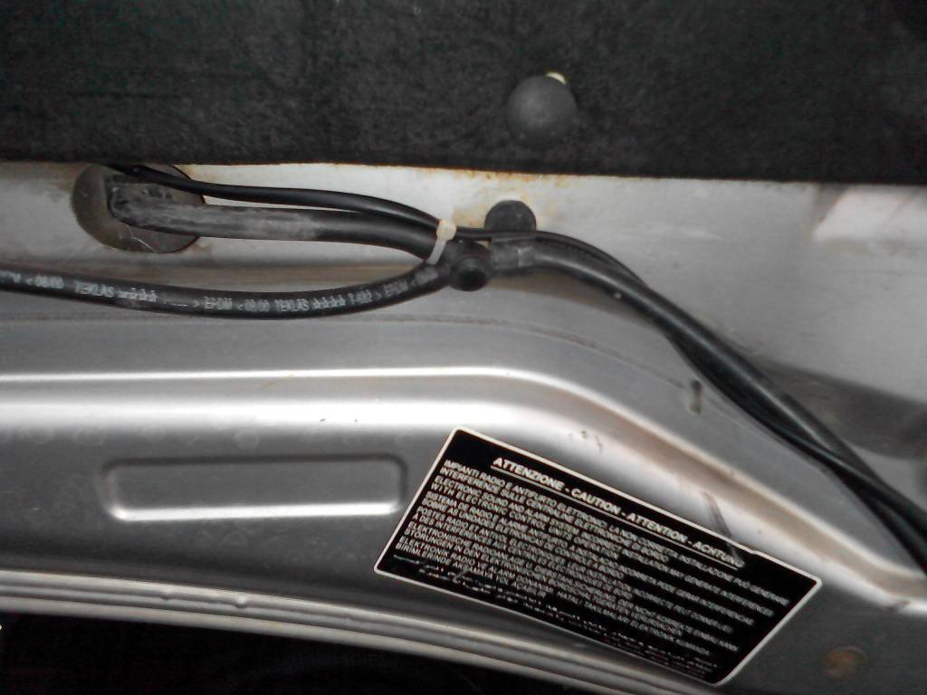

4. Luồn dây điện từ vị trí logo lần theo xương dưới nắp capo cho đến vị trí ống nước rửa kính lái (Dùng dây thép nối với dây điện luồn cho dễ)
5. Cách đấu dây điện vào logo

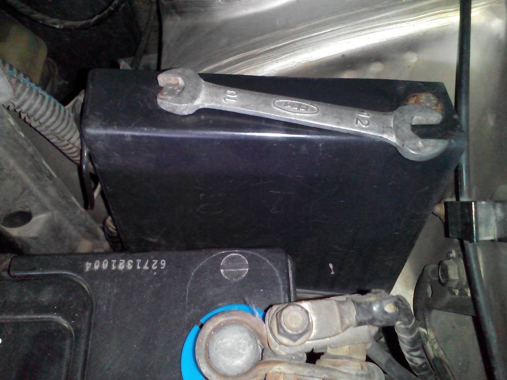

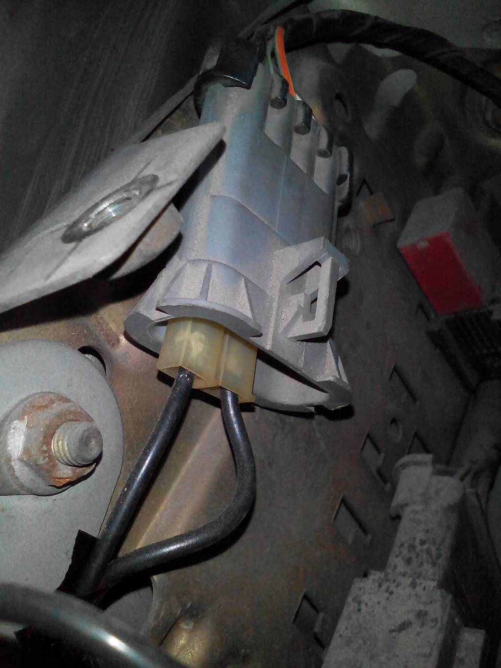

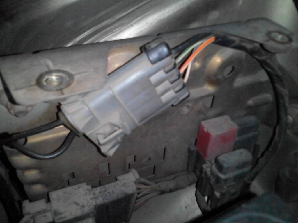

Như xe e Si 1.6 thì ngay cạnh bình acquy có 1 nắp nhưa đen có 2 ốc 6 ly
6. Dùng cờ lê mở 2 ốc này và lấy nắp nhựa ra
7. Lúc này ta sẽ thấy có 1 Jack cắm trống màu xám có 4 dây
8. Tìm đầu nối để nối vào 2 dây của logo để cắm vào cho dễ, dây âm của logo cắm vào dây đen của Jack, dây dương của logo cắm vào dây xanh lá sọc kế bên (nếu cắm lộn cực logo sẽ ko sáng)
Khi đấu qua Jack này thì ta chỉ cần bật chìa khóa công tắc là logo sẽ sáng mà ko cần mở đèn (vì nếu đấu qua đèn thì ban ngày logo sẽ ko sáng)

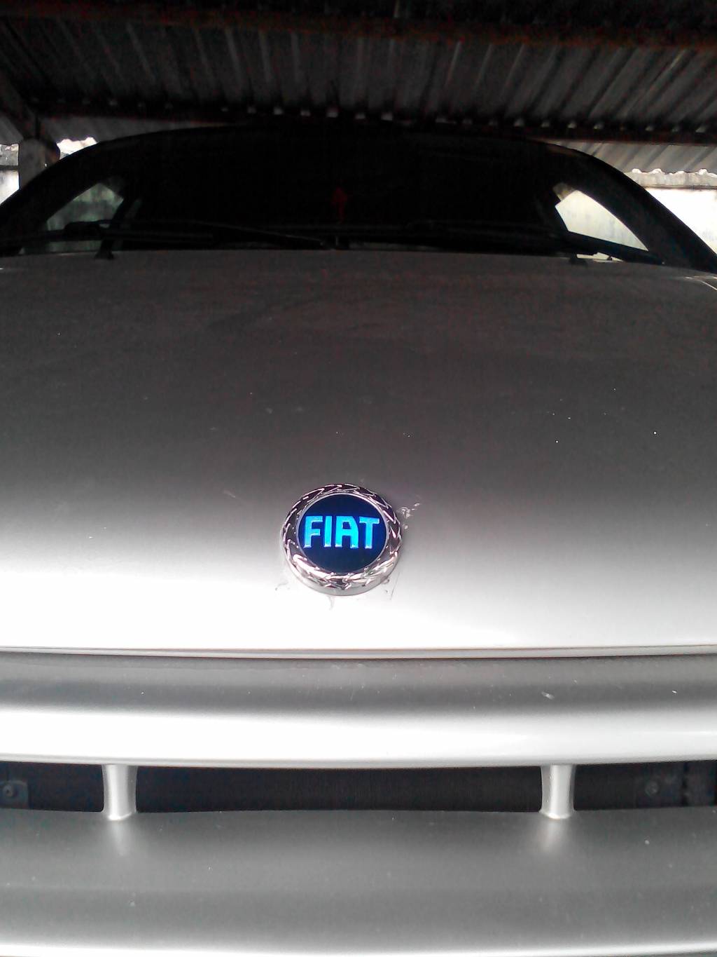

Em lắp rồi, bật chìa khóa là sáng luôn...nếu Bác thích Bật đờ mi mới sáng cũng được...em inbox số điện thoại chó Bác rồi khi nào bác mua được alo cho em hướng dẫn cho Bác. Thân chào!

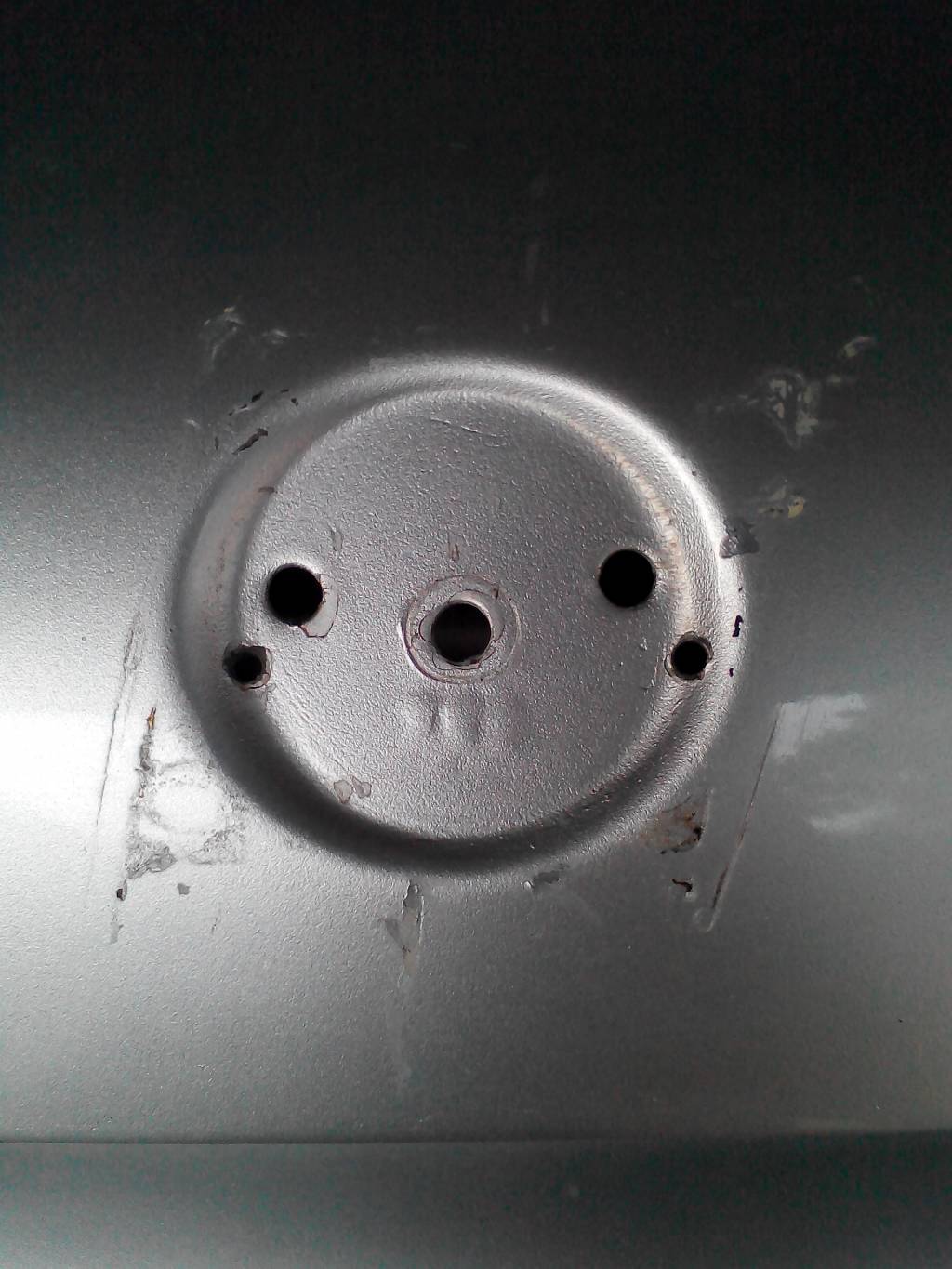

nhưng sao e thấy phía câpo nơi lắp logo của bác bị lõm vào mà...si e đâu có bị lõm, gắn vào thì sao đây bác
Mợ Dum
OF-375558
29/7/15
322
250,240 Mã lực
Logo đèn khi lắp vào nổi hơi logo xịn cụ ạ, ông xã lắp vào cứ gọi là nung ninh :))
Mợ Dum
OF-375558
29/7/15
322
250,240 Mã lực
Bác đã gỡ logo Si nhà bác ra chưa mà bác biết ko có lõm
Si nhà e lúc chưa thay logo đây
Vợ cụ không mặc bỉm à, Mũi gạch chéo thế kia có phải là Si HL không ạ, em lõm bỏm được chút ạ
