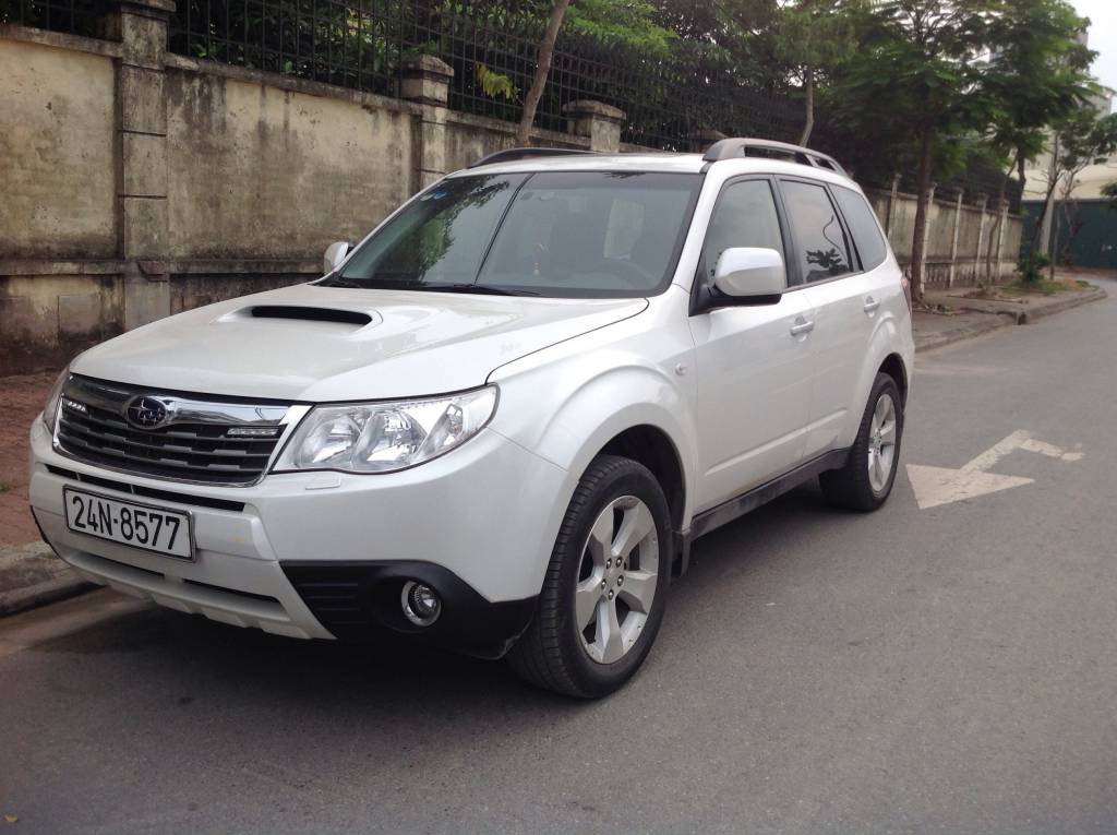

E xin khoe e Forester đời 2010 máy 2.5 turbo. Xe cũ nên khoe trước các cụ xe mới:D
1) đầu
2) thân

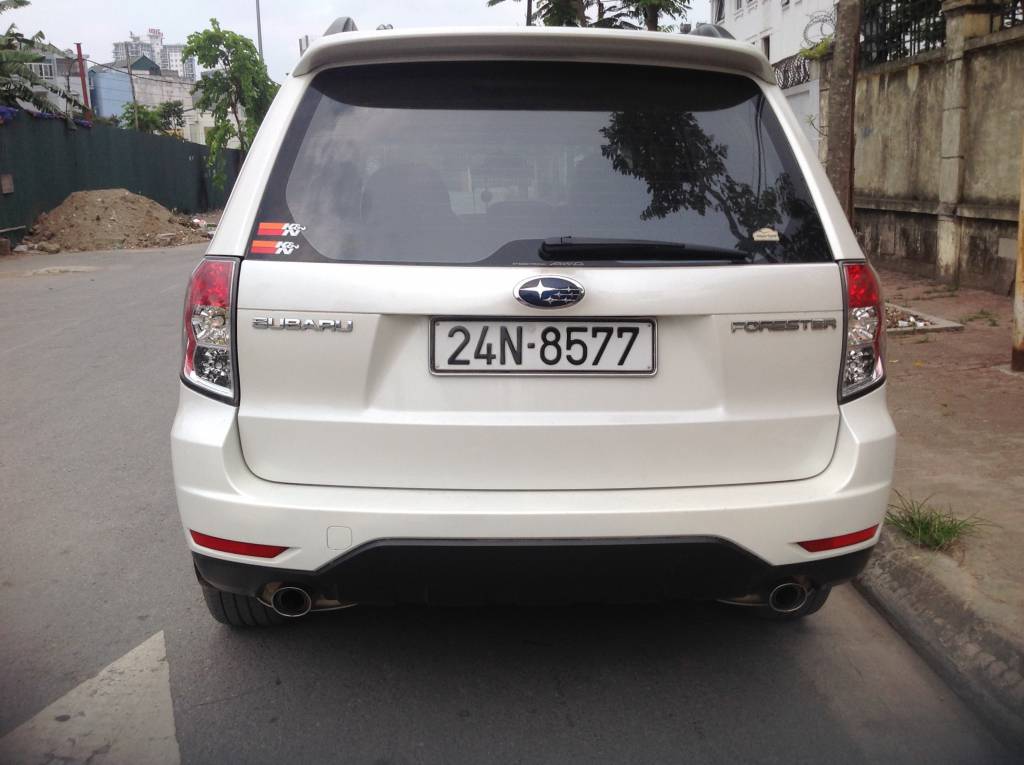

3) mít

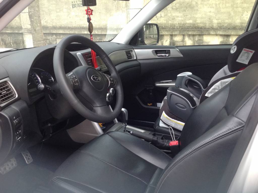

5) khoang lái với ghế lãnh đạo bên phụ

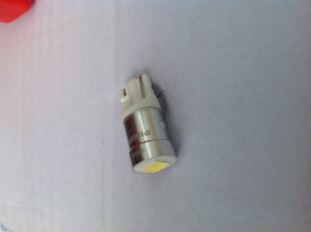

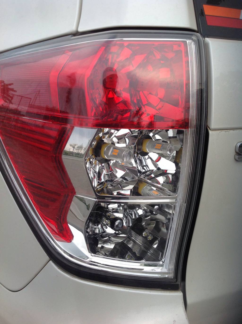

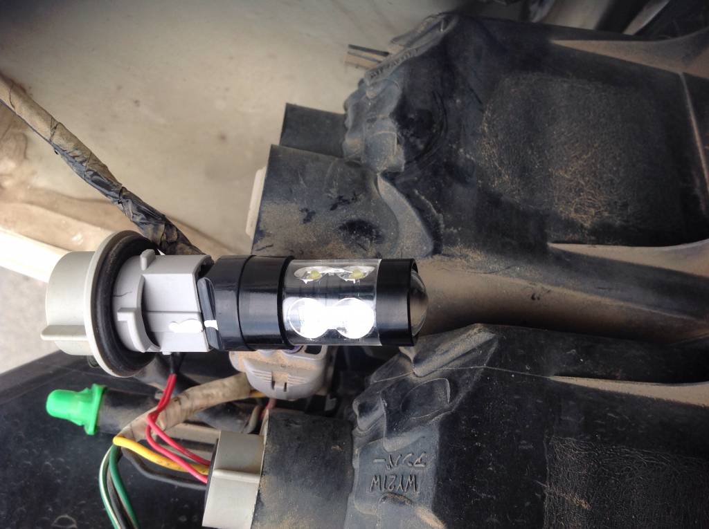

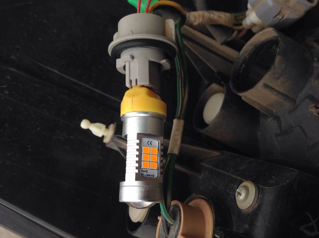

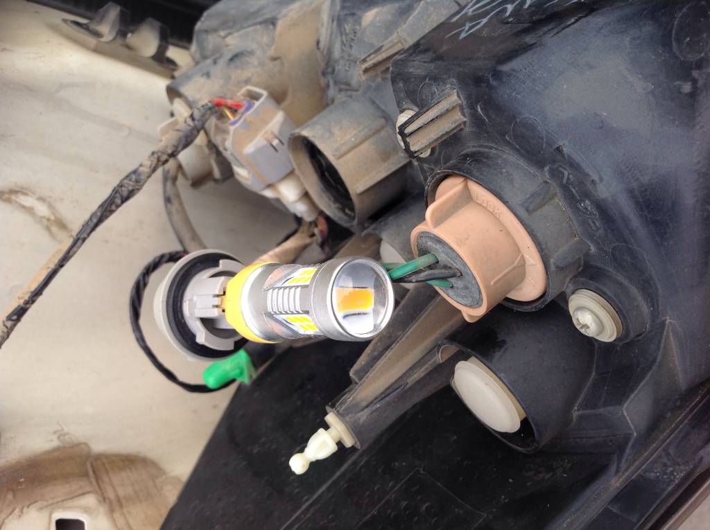

8) cận cảnh đèn đuôi full led và các bóng đèn led
Đèn phanh 2 tim Philips chân 7443
Đèn xi nhan Jdmastar có thấu kính ở đầu bóng chân 7440. Để tránh hiện tượng bị nháy nhanh (hyper flash) thì phải thêm con trở (load resistor). Thực ra sau khi tìm hiểu thì chỉ cần thay cục nháy (flasher relay) nhưng do chưa về kịp mà e máu quá nên chơi con trở trước
Điện trở 50w6ohm
Đèn lùi cũng có thấu kính ở đầu bóng

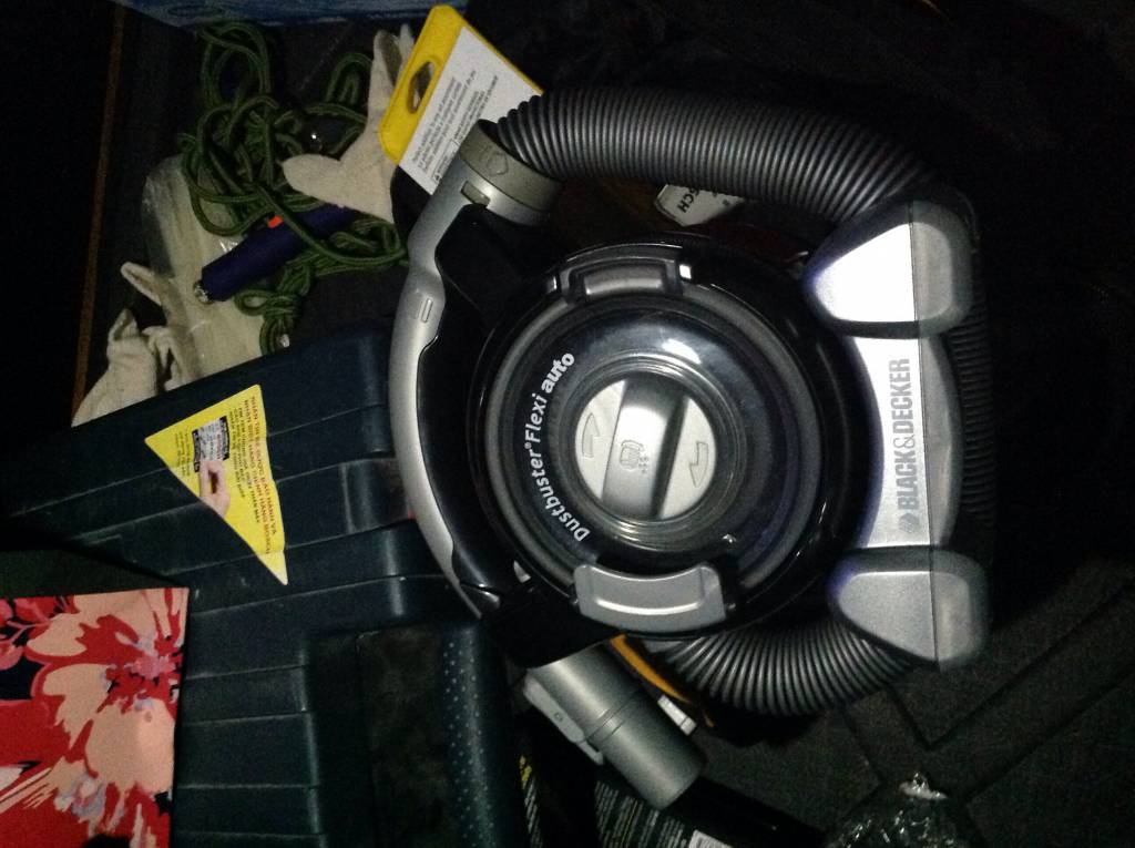

12) khoe ít đồ dụng cụ hành nghề DIY:D~:>=:)
Máy hút bụi điện 12v Black Decker, rất ngon, giá rất tốt
