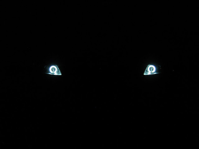

Quá bực mình với tình trạng mắt mũi kèm nhèm của cô vợ 2 Mazda 6, em quyết định nâng cấp mắt cho em nó tối đa luôn.
Đầu tiên là thay quả đèn gầm zin = đèn pha Compac 80 của nhà Narva.
Thiệt hại 1100k (đúng dịp thanh lý giảm giá 50% :D).
Tuy nhiên vẫn chưa đủ sướng, em bèn đến nhà Long Thịnh để nâng cấp tiếp xenon cho cos + bi-xenon cho pha.
Kết quả thật mỹ mãn, mụ vợ già Mazda 6 giờ mắt đã sáng long lanh như các em tuổi teen.
Angel-eyes

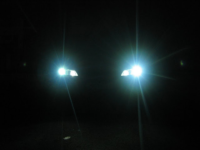

Bật cos (2 cos luôn, 1 cos zin + 1 cos của bi-xenon). Đèn cos zin đang bị chỉnh cao quá, em chỉnh bên bi-xenon mà hình như là nó chỉnh luôn cả cos.
Để mai rảnh sẽ chỉnh lại
2 projector cùng sáng như thế này

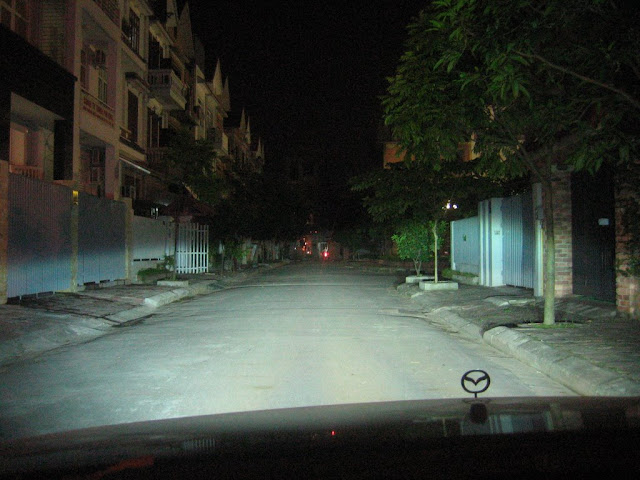

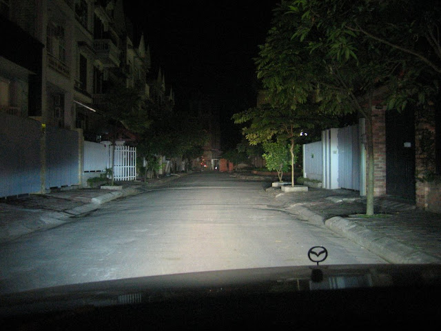

Bật hết các loại pha thì nó dư lày, đứng ở cuối ngõ chắc vẫn bắt chấy được (l)
Tổng thiệt hại 6M cho vụ xenon. Nói chung là em rất hài lòng với kết quả.
Đèn xenon Tàu, projector Tàu nhưng kết quả khá OK , pha thì k0 được chụm lắm nhưng vẫn chấp nhận được.
