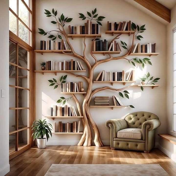

Con em nó mê mệt mấy mẫu kệ sách này, em tìm online ko có, hỏi ông em làm nội thất thì bảo thợ ko làm, các cụ biết đâu nhận làm mách em với? Em cảm ơn các cụ.

cháu thử tìm bằng google hình ảnh cũng k thấy có chỗ bán. Cụ thử gửi ảnh cho một số xưởng nội thất chuyên decor chắc họ sẽ làm thôi.

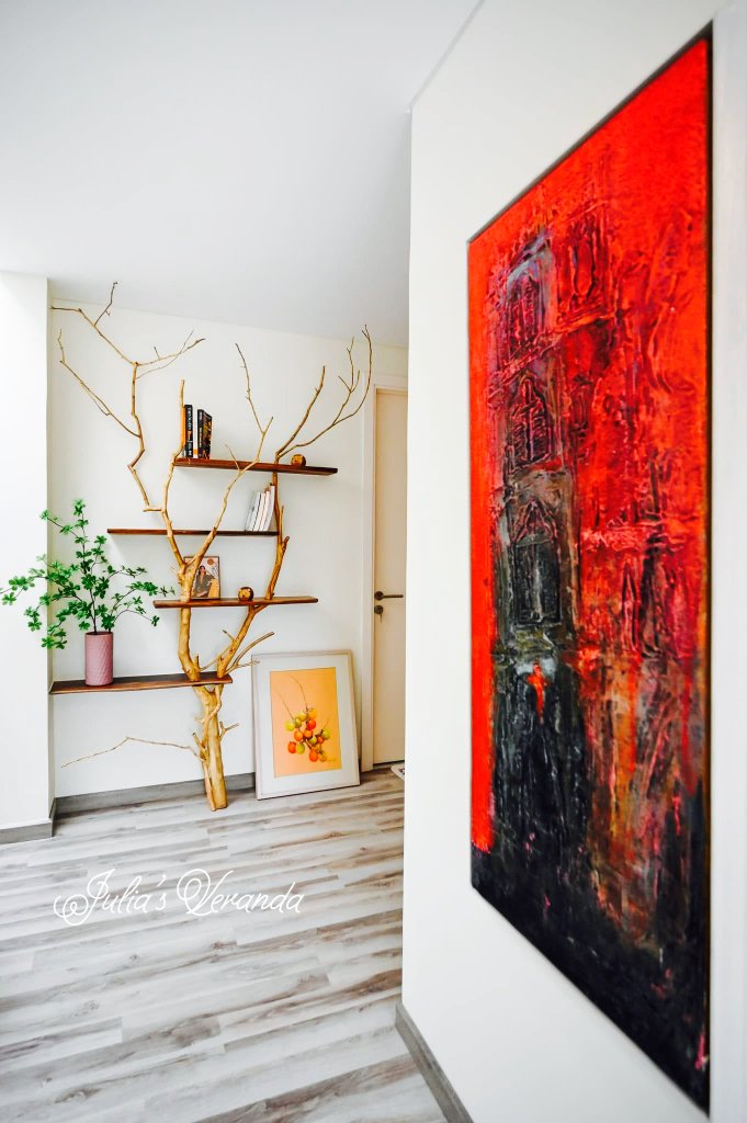

Ảnh cụ chủ đăng là ảnh A.I, thi công theo ảnh 1 không phải không được, nhưng thực tế sẽ không nuột được như ảnh (vì phải ghép từng phần chứ ghép mấy tấm gỗ vừa dày đủ cho sách vừa to bản đủ cho hình tán cây để cắt CNC thì vừa đắt vừa lãng phí). Đây là ảnh sản phẩm thật ở nhà chị em trong Đồng Nai. Về cơ bản là dùng cành đào cũ kết hợp với vài cái kệ dạng floating shelves thôi ạ.

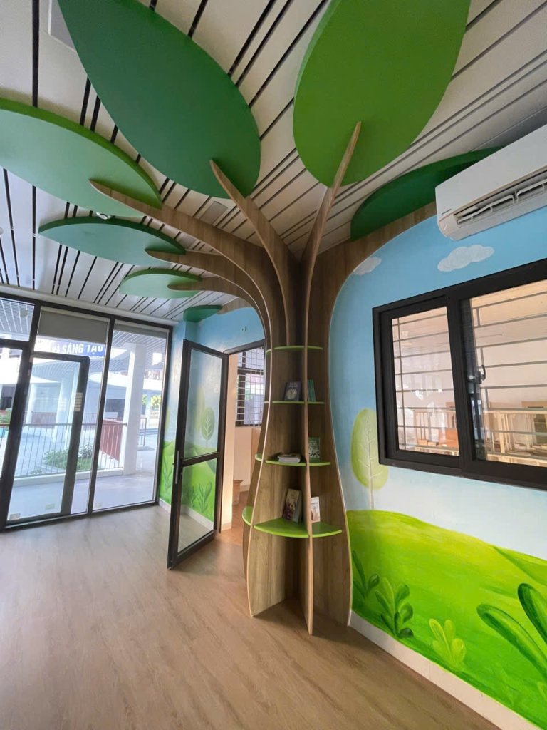

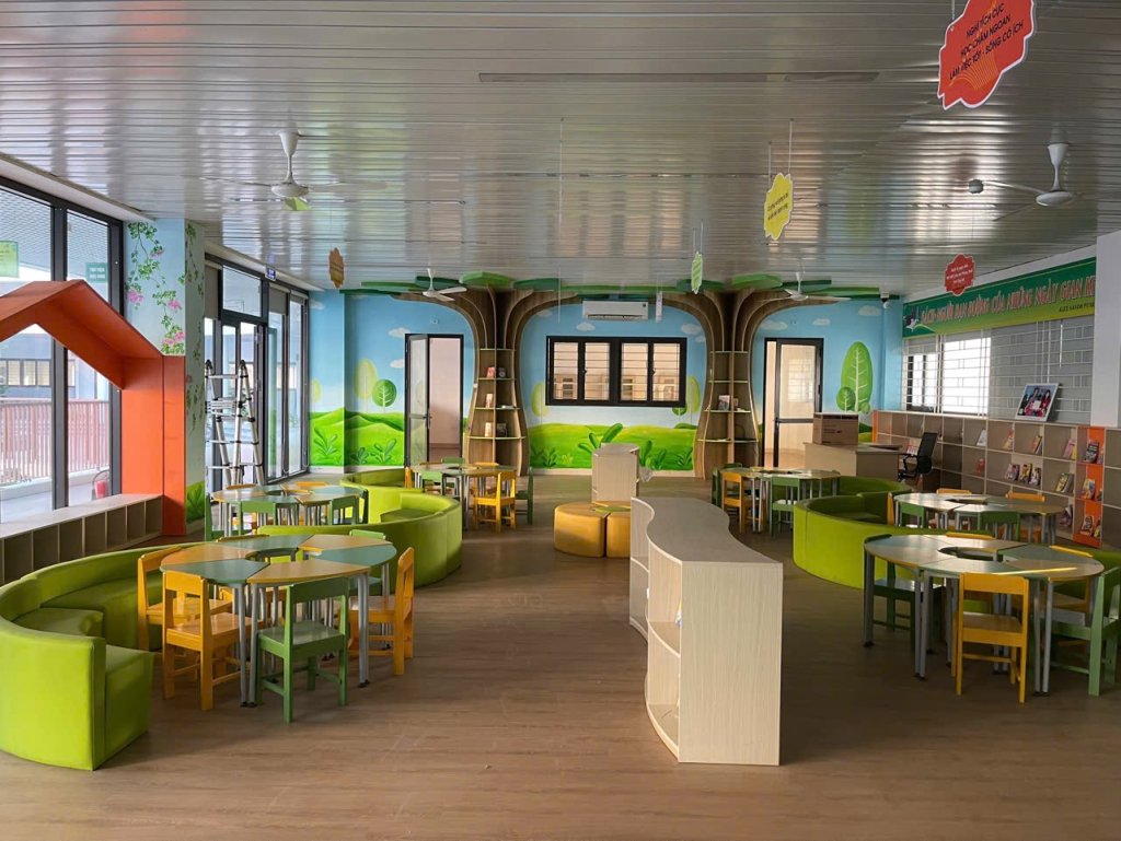

Ảnh 1 thì dễ mà nhỉ, chắc chắn là gỗ công nghiệp có cắt CNC nhưng ghép nối thì phải khéo tay tí. Ảnh 2 thì phải gỗ lũa gốc cành cây rồi.
Nói chung là làm được nhưng độc bản thì tiền nó khoai, cùng là giá sách người ta 5tr mình 25tr thì nó khó :D

Như ảnh 2 khéo làm bằng bê tông xong sơn màu còn nhanh hơn :D

Mẫu 1, Cụ kiếm mấy chỗ chuyên cắt CNC gỗ, họ làm 2 ngày là xong bao gồm cắt, phủ vật liệu, dán, sơn,... Mẫu 2 kỳ công hơn tí kiếm mấy ông chuyên mộc họ làm cho

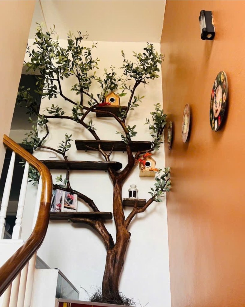

Em cảm ơn các cụ tư vấn. Em đã tìm đc bên thi công trọn gói, thân gỗ thật xử lý sơn chống ẩm mọt mối, giá thì ko ngờ luôn
Lúc trc làm nội thất, nguyên mảng tường con em nó giữ lại ko đồng ý với phương án bên nội thất (tủ, kệ dùng nhiều gỗ CN, vừa dễ thì công, vừa dễ tính nhiều xèng).
Giá cái kệ này chắc bằng 1/10 giá bên nội thất làm hệ tủ, kệ, bàn học :D.
ý tưởng của nó, chat gpt thiết kế, thợ đi rừng nhận tìm thân cây thật thi công.
