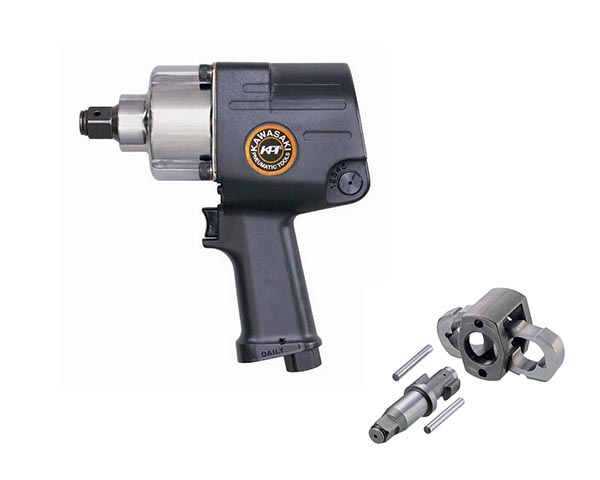

Một số loại súng mở bulong dùng khí nén thông dụng :
1.Súng xiết bulong 1 inch
Model: KPT-450SL
Xuất xứ: Kawasaki/Nhật Bản
Thông số kỹ thuật:
Đầu xiết: 1"
Lực xiết max: 3,200Nm
Khoảng lực làm việc: 1,200-2,500Nm
Tốc độ không tải: 3,200rpm
Lưu lượng tiêu thụ khí: 14,17 (L/s)
Trọng lượng: 17,1Kg
Đầu khí: 1/2"

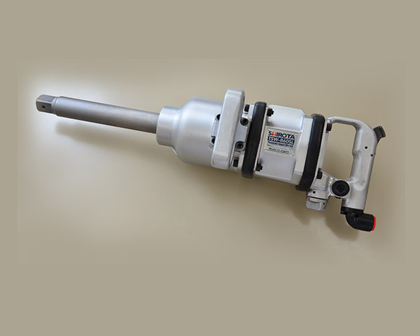

2.Súng mở bu lông 1" Shirota
Model: TSW-8600SL
Xuất xứ: Shirota/Nhật Bản
Thông số kỹ thuật:
Momen xoắn lớn nhất: 2900 Nm
Momen xoắn làm việc: 1600-2600 Nm
Kích thước bu lông: 50 mm
Tốc độ không tải: 2900 vòng/phút
Trọng lượng: 16.6kg
Chiều dài toàn bộ: 620 mm
Mức độ ồn: 104 dBA
Mức độ rung: 8.7 m/s2
Mức độ tiêu thụ khí: 10.7 CFM
Đường khí đầu vào:1/2inch
Kích thước dây hơi: 13 mm
Kiểu khớp: búa không chốt
Loại cốt búa: Cốt dài

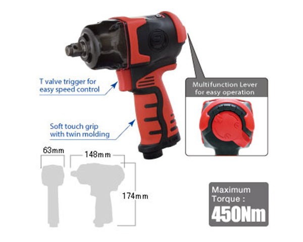

4.Súng mở bu lông 1/2"
Model:SI-1610
Xuất xứ: Shinano/Nhật Bản
Momen xoắn max: 450Nm
Momen xoắn khi làm việc: 0-320/(0-258)
Kích thước bulong: 18/(11/16)
Tốc độ không tải rpm: (F): 8,000, (R): 8,500
Trọng Lượng kg/(lb): 1.04/(2.29)
Chiều dài máy mm/(in.): 148/(5.83)
Độ ồn dBA/(công suất): 89/(102)
Mức Tiêu thụ khí CFM:3.8
Kích thước đầu khí vào (in.): 1/4
Kích thước ống mm/(in.): 10/(3/8)
Kiểu khớp: búa đôi
Súng mở bu lông này với tay cầm làm bằng cao su giúp giảm va đập và bảo vệ tay người vận hành.
Thiết kế gọn, nhẹ.
