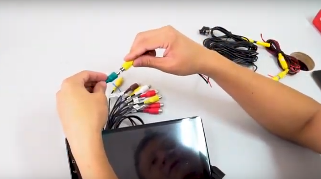

Đầu DVD Ownice C800 có cổng camera tiến F-Cam (rắc màu xanh) độc lập với camera lùi (rắc màu nâu). Khi lắp đặt camera lề chúng ta kết nối rắc màu xanh (đường camera tiến).
Kết nối rắc camera lề với đường camera tiến

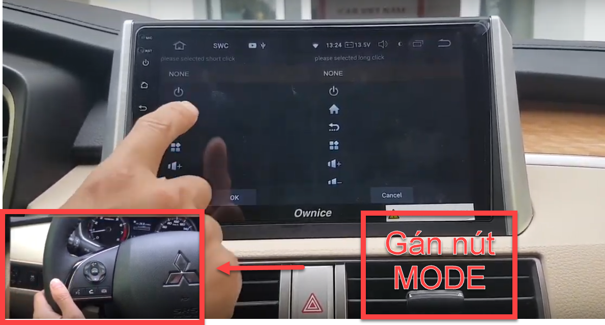

Bước 2: Cài nút MODE để sử dụng camera lề trên vô lăng
Camera lề sẽ được gán nút MODE kích đúp trên vô lăng

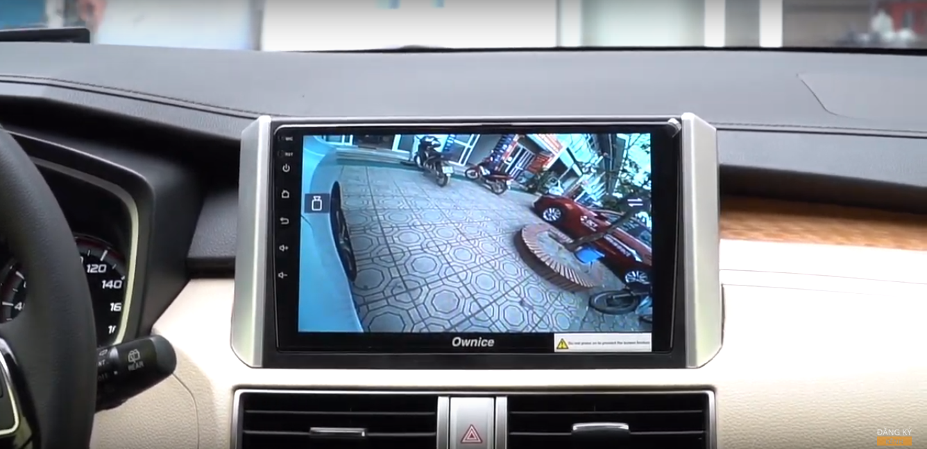

Bước 4: Kiểm tra cài đặt
Sau khi thực hiện hết bước 3, bạn hãy bấm đúp “MODE” trên vô lăng để kiểm tra xem camera lề đã hoạt động chưa. Bấm 1 lần nếu muốn thoát và DVD Ownice C800 trở về màn hình chính.
Màn hình DVD Ownice C800 hiển thị rõ nét vật cản góc phụ

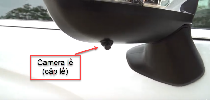

Để lắp đặt được camera lề, các bạn thực hiện theo các bước như sau:
- Tháo gương bên phải, sau đó lắp camera vào gương.
- Đi dây vào trong táp li của gương, đấu nguồn đuôi của camera vào trong.
- Cuối cùng, đi dây vào đầu DVD Ownice C800 là xong.
Những lưu ý khi lắp camera lề
- Khi đi dây cần đảm bảo đường dây gọn nếu không khi gập gương sẽ bị đứt sẽ ảnh hưởng đến việc vận hành và sử dụng của camera.
- Khi lắp đặt tránh chọc vào dây khác sẽ bị chập hoặc nước vào xe.
- Vào “SWC” => Kích đúp sau đó chọn biểu tượng “Home”
