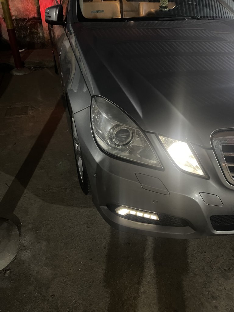

Xe em mấy nay xe nó báo lỗi cụm đèn xe. Nay mới đi tối thấy bị xịt mất 1 đèn pha phải và 1 đèn gầm trái. Cái này liệu có sửa được không hay là phải thay cả cụm à các bác. Bác nào biết chỗ nào bán và thay luôn giá hạt giẻ không ạ.

Tất cả đều sửa dc bác à.
Đèn gầm bổ ra hàn lại mạch là ok.
Đèn code thì phải xem bị bóng hay hộp hay trục của motor lật pha cốt ( trục này ko có linh kiện rời chỉ có tìm dc đèn nào vỡ, trục còn ok lấy sang ). Còn ko phải thay cả đèn. Lh: 0886.323.886 sử lý cho.

Như cái dưới hơi cong bị kẹt vẫn sửa dc. Còn cái bị nứt đôi kia có trục của đèn nào bị đâm thay vào là vẫn ok bác nhé.
