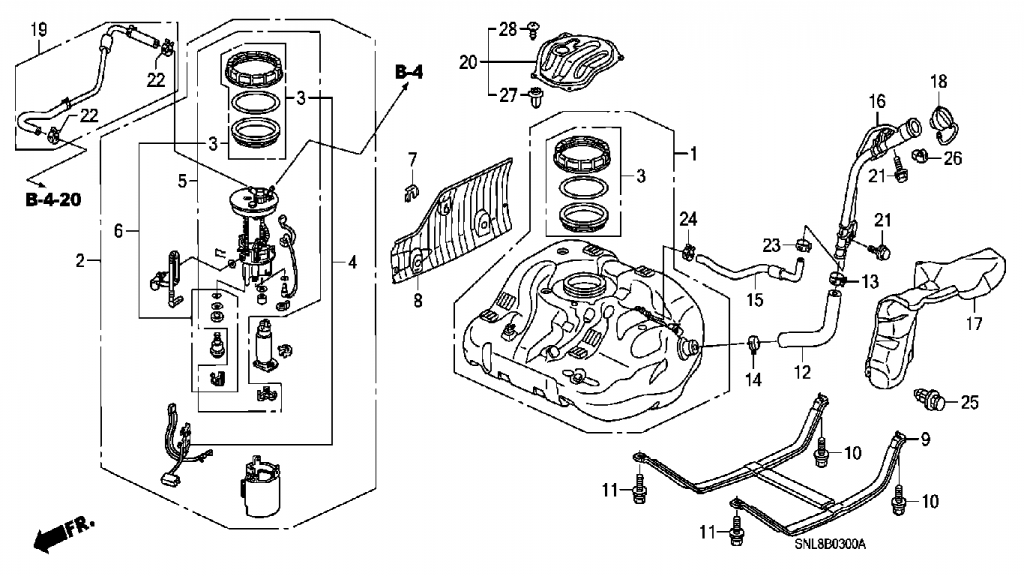

Bẩm các cụ chỉ giáo cho em vị trí ống thoát khí của bình xăng xe CV 2.0-2007. Em lọ mọ chui xuống gầm tìm mãi không ra. Các cụ giúp em với ạ. Cảm ơn các cụ

theo em thì nó ko có vì mỗi khi em mở bĩnh xăng mà gần hết ra là có tiếng kiểu như nó hít hơi vào bình ấy.
Nó ko nằm ở phía dưới gầm.Thường nó ở phía trên và đi song song với ống dẫn xăng xuống.Cụ tìm xem nhé.

cái ống số 15 nối với sát cổ đổ bình xăng luôn , thông ra ngoài có mà nó bay hết ))
Cụ cho e hỏi e bơm đến khi cần bơm ngắt rồi nhưng e đòi bơm tiếp để trào xăng ra từ bình thì thôi nhưng đc 1 lúc thì nó òng ọc ra ngoài từ 1 đường khác chứ k phải miệng bình? Đó là ống dẫn khí à cụ? Và khi trào kiểu đó thì bình đc bao nhiêu lít rồi ạ? Cảm ơn cụ
