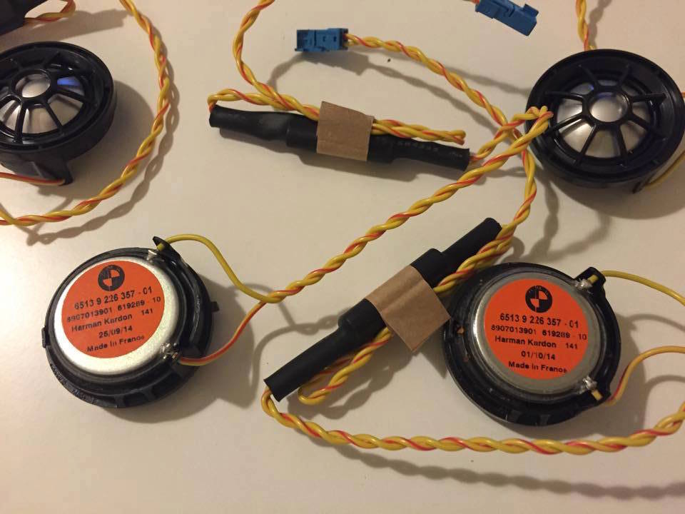

loa mid basic là loa philips , loa hifi - top hifi thường là logic 7 ,harman kardon
2 củ 6 4 cái em thấy hơi ảo ạ , vì em xem ebay logic 7 toàn 2 củ rưỡi 1 cặp 2 cái , cụ kiếm đâu ra chỗ 2 cặp 4 cái với giá đấy thế ạ ?
đây là 4 cái tweet em mua , chắc cũng tháo từ xe premium ra , em có người quen nên mua đc giá 3 củ 4 cái này :)
