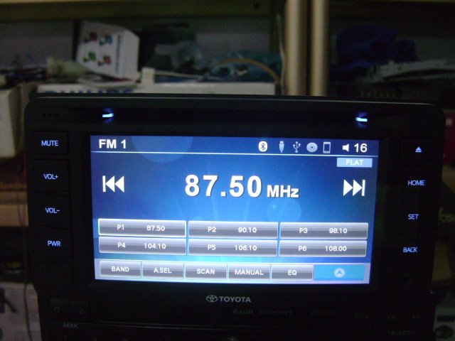

em có cái dvd tháo xe altis 2015 này có cụ nào thích ko ạ
