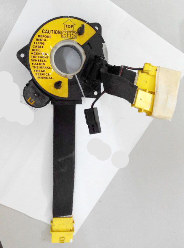

Dưới đây là 1 số hình ảnh của cáp còi

2 Hộp Cáp còi , Cáp túi khí , Cáp vô lăng Camry LE Mỹ , Camry Mỹ Luxury sedan
3 Hộp Cáp còi Innova
4 Hộp cáp các loại

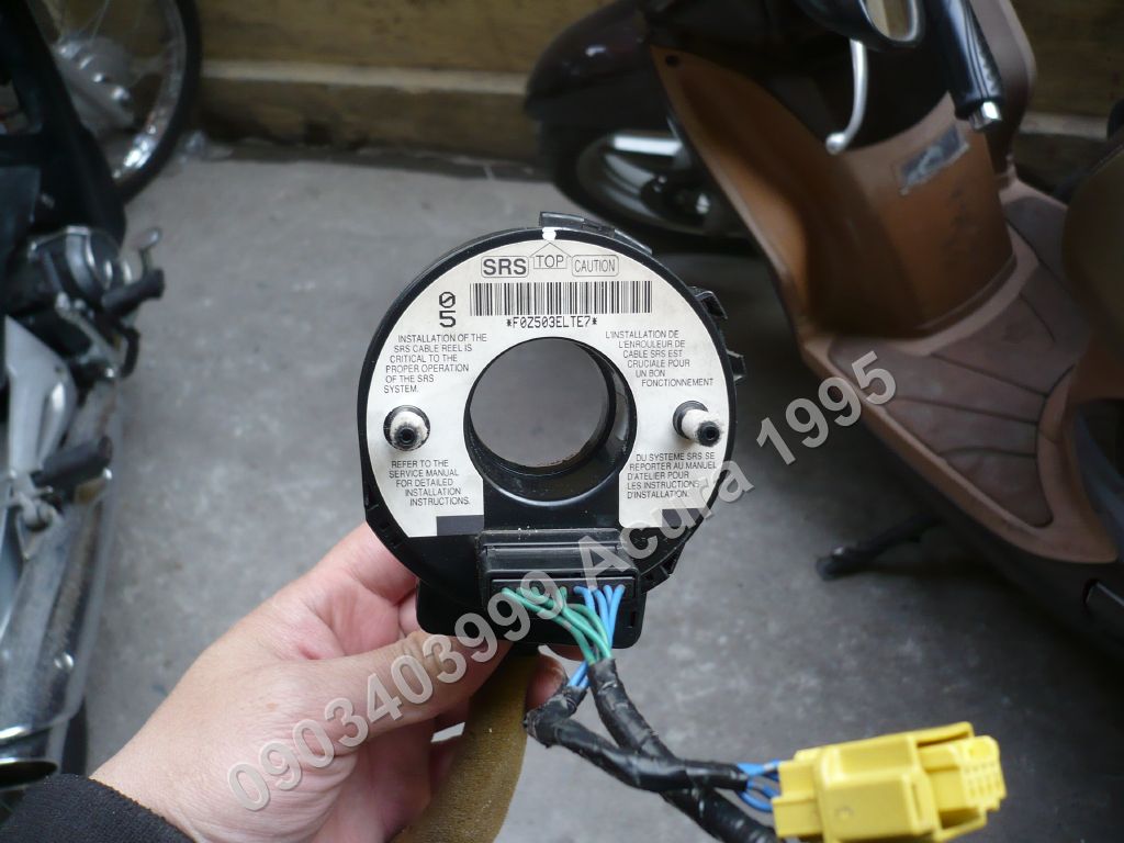

6 Hộp Cáp còi , cáp túi khí vô lăng Honda Acura 1995
