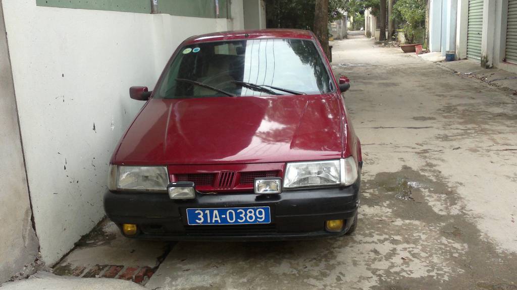

Cần gạt nước xe em nó cứ ngỗng cổ trước gương nên rất khó chịu, đưa nó xuống thì lúc gạt nó đụng phía dưới nghe cạch cạch lại càng khó chịu hơn. Hỏi các cụ là kiểu gạt của tempra nó như vậy hay do bộ gạt của em nó cà tưng rồi??, mỗi lần gạt nó đưa cần lên rồi rút xuống rất nhanh => gạt ko sạch nước.
Ảnh đó ko phải xe em, nhưng cần gạt nước xe em cũng nằm lỡ cỡ như vậy đó, nên thấy nó vướng quá.

E đồ là bộ này ko còn là nguyên bản, đã thay bộ khác ko phải kiểu, nhiều xe bị thế ko riêng gì xe cụ...

Gạt nước tempra có nhiều tốc độ,chậm thì thỉnh thoảng nó gạt một phát,nhanh thì cỡ 5 lượt/1s ,nếu nó k gạt chậm được tức là nó đã hỏng relay thời gian(relay màu đỏ có 6 chân nằm trong hộp cầu chì). CHỔI Gạt của cụ nếu nó ngõng lên k gạt hết nước thì cụ bẻ cong cần phía trên để nó tì chổi sát xuống (giống như cái cần phía bên tài cụ vừa minh họa ở hình trên)
Cái chổi nằm lỡ cỡ, chỉnh thấp nó đập vào mui xe là do khi lắp đặt điểm nghỉ của mô tơ không đúng,điểm nghỉ của mô tơ phải nằm ở điểm thấp nhất.Nó như hình trên
Cần gạt của cụ còn zin hông? Em nghĩ thanh chuyền của cụ bị dơ, lên làm hàng trình của cần không ổn định. Cụ tháo ra phục chế lại là ngon, khi xưa em chơi xe Nhật tuyền phải làm lại. Của em đây.

Nguyên nhân chính của hiện tượng chổi nằm lỡ cỡ là do thợ đấu tắt mạch gạt mưa, không sử dụng công tắc quán tính,công tắc này có tác dụng đưa cần gạt mưa về vị trí thấp nhất.Các cụ để ý khi tắt công tắc gạt mưa nếu cần gạt còn nằm phía trên thì gạt mưa vẫn tiếp tục chạy về vị trí thấp nhất và dừng tại đó
Có giống cái tốc năng của quạt điện không cụ.

No khac hoan toan cu a,tinh nang cua no la dua can gat ve vi tri thap nhat de khoi vuong mat nguoi ngoi trong xe
Nhưng giả sử đang chạy nửa hành trình mà tắt chìa khóa, nó vẫn chạy hết hay dừng lại ngày, xem của em là dựng lại ngay sau khi tắt chìa khóa, còn nếu chìa mở nhưng ta chỉ tắt công tắc thì nó mới đi hết hành trình
Cụ hỏi khó, tắt chìa khóa thì mất điện rồi sao nó hồi về được.

Tắt chìa khóa thì nó đứng im ở chỗ nó đang đứng thôi...
Con xích lô trước của e, tắt gạt mưa lúc nào là nó đứng đó luôn, nên phải lừa lúc nào nó gạt xuống dưới cùng thì e tắt.
