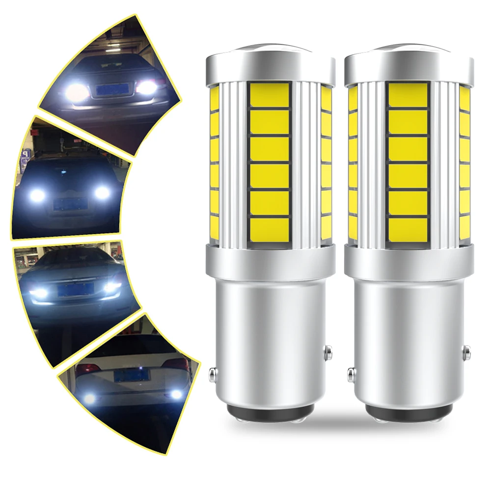

Xe em hôm nọ cháy 1 tóc đèn phanh thành ra lúc đạp phanh ko lên đèn còn bật pha thì vẫn có đèn hậu, ngứa tay tìm thay thì thấy cái LED K3 1157 (1W). Về lắp vào thấy sáng đèn, đạp thử phanh ok luôn (ko nổ máy lúc đó). Thế nhưng đến hqua lấy xe ra đi thì tự dưng không thể khởi động được, máy như bị ngụp xăng, mà trước đó chưa bao giờ bị như thế, còn tưởng bị chuột cắn dây, nhưng trong xe ko thấy đèn check báo gì. Nhớ ra hay tại cái bóng đèn vừa thay thế là em lụi hụi tháo ra thay lại bóng cũ, thì may quá nó lại nổ máy bình thường. Vậy là cái bóng đèn này chắc chắn có vấn đề, có cụ nào cùng bị như em không ạ. Giờ em lại quay về nguyên bản làm 2 bóng Osram

Có lẽ lúc cụ khởi động vẫn để đèn. Mà đèn đó công suất quá lớn nên ắc quy không đủ điện để khởi động.

Em cũng từng lắp 1 đôi như này vào đèn phanh, gặp hiện tượng là đạp phanh thì sụt điện (đèn nền tablo, đồng hồ tối hẳn đi) kể cả xe đang chạy. Thấy ko ổn nên lại quay về bóng sợi đốt cho lành :)
