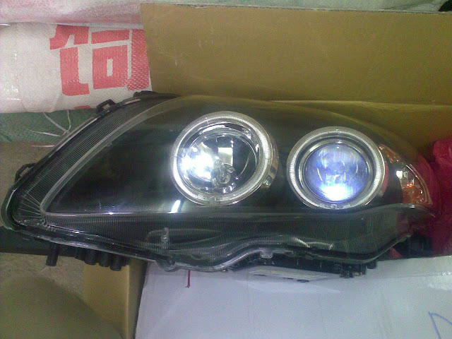

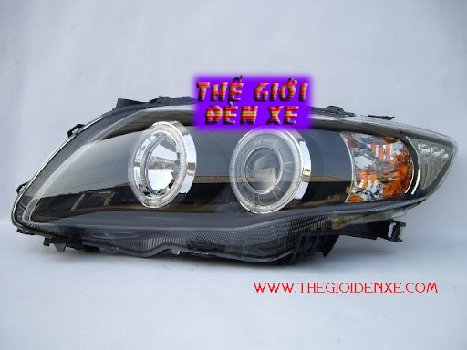

Chính vì lý do trên mà em quyết định mua một bộ đèn độ OEM của Đài loan chuyên dành cho xe Corolla, tuy đắt hơn đèn nguyên bản Corolla nhưng do bên trong đã có sẵn projector và bộ gá. Việc này sẽ giúp cho quá trình thay một bộ projector khác vào sẽ đơn giản và cho kết quả mỹ mãn hơn.
Đây là bộ đèn OEM của ĐL để độ cho Corolla (em mượn tạm cái hình trên mạng)
