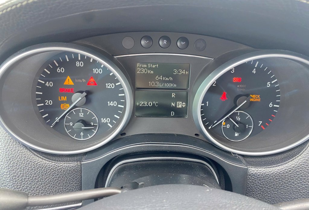

- Tiêu hao nhiên liệu sau 1V km: Đi cao tốc, tốc độ trung bình 62km/h xe báo tiêu thụ 10,7L/100km cho quãng đường 191km (ảnh dưới); đường hỗn hợp (hơn 2/3 là cao tốc và trung tốc) tiêu thụ khoảng 11,3L/100km, còn đi trong phố không ùn tắc, chỉ dừng đèn đỏ, tốc độ trung bình khoảng 25km/h xe báo khoảng 14-14,5L/100km. Để đạt mức tiêu thụ nhiên liệu này xe đã được thay mới 8 bugi Merc, vệ sinh kim phun, thay 01 cảm biến ô xy OM (vệ sinh các cảm biến còn lại), thay cảm biến đo gió xịn hiệu BOSCH (made in Germany), thay lọc xăng, sau đó kiểm tra các chỉ số động cơ đạt yêu cầu, máy lại nổ thều thào, đứng cạnh nhiều khi không nghe thấy tiếng máy. Dưới đây là ảnh bugi cũ bị mòn, không đạt yêu cầu, có thể thấy đầu kim đã mòn gần hết.

Chào các cụ, tôi tiếp tục về các cảnh báo trong quá trình vận hành có thể gặp phải, hy vọng nó hữu ích cho các cụ không chỉ dòng GL.
1. Đèn Check Engine sáng có thể do 1 trong các nguyên nhân sau:
- Hệ thống nhiên liệu gặp trục trặc
- Hệ thống đánh lửa (misfire)
- Hệ thống kiểm soát khí thải
- Các hệ thống ảnh hưởng đến khí thải (cảm biến ô xy, cảm biến đo gió, bơm bù gió sáng...)
- Nắp bình xăng đóng chưa kín làm mất áp suất trong hệ thống nhiên liệu.
Xử lý: Ngoại trừ trường hợp nắp bình xăng có thể kiểm tra và xử lý được, các trường hợp còn lại nên đưa xe đến xưởng dịch vụ để dùng máy đọc dữ liệu để chẩn đoán chính xác lỗi.
2. Đèn cảnh báo ESP và chấm than (!) hiện cùng trên đồng hồ khi động cơ đang nổ:
Nguyên nhân: Có thể do chức năng cân bằng điện tử ESP bị tắt hoặc do lỗi hệ thống cân bằng điện tử.
Xử lý: Kiểm tra nếu tắt ESP thì bật lại. Có thể tiếp tục lái xe với sự cẩn trọng và đưa xe đến xưởng dịch vụ kiểm tra ngay khi có thể.
3. Đèn cảnh báo ESP và chấm than (!) nhấp nháy khi đang lái xe:
Hệ thống cân bằng điện tử ESP hoặc hệ thống kiểm soát lực kéo 4-ETS phát hiện mất lực kéo ở ít nhất 1 bánh xe. Yêu cầu không được tắt tính năng ESP. Những hư hỏng này có thể tăng rủi ro tai nạn.
Xử lý: Tiếp tục lái xe với sự cẩn trọng, nhẹ chân ga, sau đó đưa xe đến xưởng dịch vụ kiểm tra xử lý.
