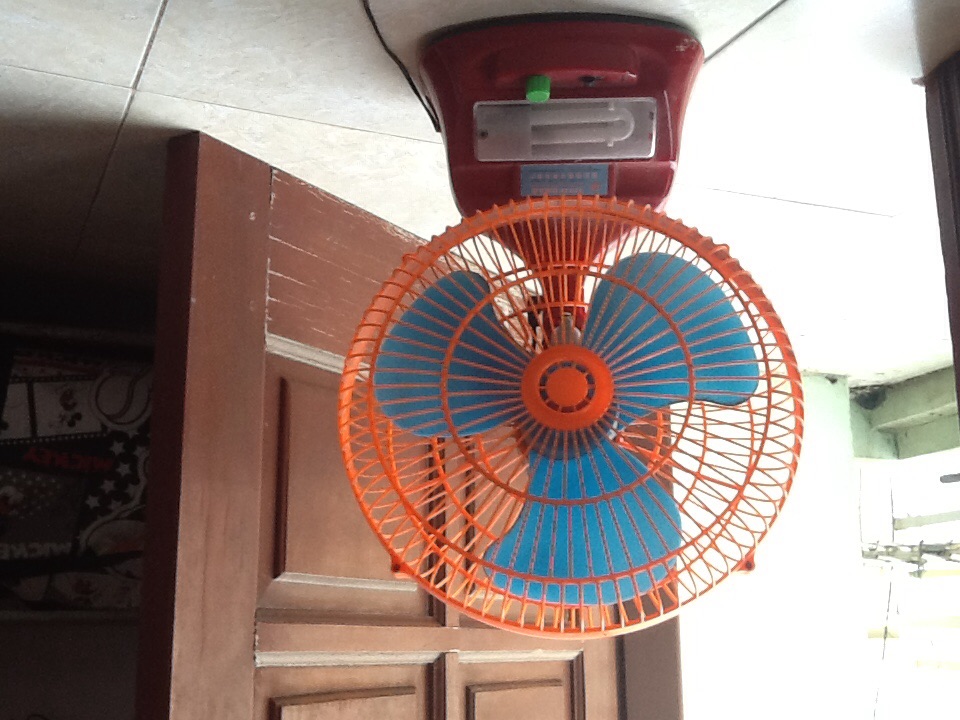

cái này hơi lỉnh kỉnh bác làm cho em 2 cái quạt tích điện có cả đèn. nhànnnnnn :D

Các cụ tìm mua loại quạt tích điện này xem, em dc mẹ cho, dùng được liên tục khoảng 8h, em dùng 2 năm rồi
