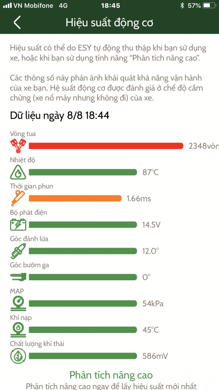

Xin review các bác sp phát triển bởi Việt Nam!
Được sự hỗ trợ bởi bác @famgia,sản phẩm ứng dụng hỗ trợ đọc thông số hoạt động của xe.
Phát hiện sự cố hỏng hóc,chuẩn đoán xoá lỗi hệ thống FI,hỗ trợ lỗi khi đem đi sửa chữa.
Giá sản phẩm 680k theo đánh giá rất hợp lý cho dòng xe Fi.
Kết nối nhanh gọn bằng app ESY.

Không để ý về xe máy, điện áp máy phát cao hơn ô tô nhỉ ?
Cái này nếu trang bị cho thợ cũng ổn, tác dụng "oai" hơn và để chỉnh idling cho các xe có idling stop rất hữu ích.
Con này cho dân dùng cụ à,khi hỏng hóc bất thường check được lỗi nằm ở đâu để có thể biết tránh bị sửa lôm côm.

- Cho em hỏi dữ liệu về thời gian thay dầu dựa vào đâu ?
- Khi hỏng hóc thì hiện code hay tên ?
Cái này cụ chờ em review nhé,em đang test sp này và lỗi hiện mã cụ ạ.
Còn dầu là đặt theo thời gian và số km thôi mà.
Cải tiến lỗi bằng tên hay hơn vì mã thì qua đèn check rồi.
Về dầu qua km và thời gian thì đúng rồi nhưng nếu thay lại phải nhập thủ công từ phần mềm để cho nó tính thì đơn giản nhưng nếu "đồng bộ" từ reset bằng tay từ nút ấn thì hơn. Ngoài ra còn tính đến nếu thay trước quy định một tí ( quên reset) thì sẽ báo sai.

em bận quá ko lên oto phun chém được với các cụ,,, em xin pháp giải đáp mấy cái sau
1- cái mà cụ tieungaoonline nói sạn là cụ chưa dùng cái AVG ( tính trung bình tiêu hao nhiên liệu trên lit hoặc quy đổi ngược lại). khi xe cụ chạy quán tính thì nó báo mức nhiên liệu sẽ đi được theo cách vận hành hiện tại.. tại cuộc thi xe sinh thái do honda tổ chức ở nhật xe của em cũng chạy đạt hơn 1400km /lit. tất nhiên là ko phải cụ thốc ga cụ chạy.. cụ có thể tìm hiểu thêm tại gg với từ khoá honda.emc.
tiếp theo là thắc mắc về tính dầu và xăng, với xe có cảm biến vận tốc điện tử thì thuật toán sẽ lấy dữ liệu về vận tốc thời gian phun ở từng chu kỳ sinh công mà tính nên đảm bảo chính xác cao, còn xe ctm cơ sẽ tính theo thời gian phun và rpm và vài thuật toán khác nữa,,,..
sản phẩm tuy chả có gì nguy hiẻm nhưng hi vọng những chức năng như :
-đọc mã lỗi xe khi có sự cố
- xoá mã lỗi lưu trữ
- đọc thông tin : accu, nhiệt độ động cơ , góc đánh lửa, tg phun xăng, rpm
- Kiểm tra hiệu suất động cơ.
- thông tin tiêu chuẩn về các tham số cảm biến.
- lịch nhắc thay dầu-
- tính tiêu hao nhiên liệu trên quãng đường A tới b
- Lịch bảo trì điện tử ( nhắc lịch bảo dưỡn thay gì kiểm tra gì làm gì cho đúng theo chuẩn honda.)
- Sắp tới là báo cho các cụ quên tắt khoá xe sau 9s.. nhất là mấy cụ cứ nghĩ smartkey là bố tướng nên chỉ cần rời xe là an toàn ý ạ.
- Tương lai nó sẽ cho cả các cụ biết là ở đâu có khuyến mại và dịch vụ number one cho các cụ khỏi bị nhảy vào hố ạ.
có từng đấy mà giá có 930k ( 680k là giá cho 1000 sp đầu thôi ạ)
