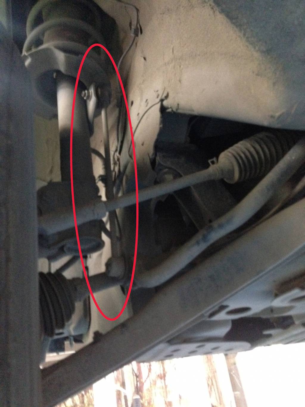

Báo cáo các Cụ, sáng nay Em đã vào Hà nội ford kiểm tra, sau khi check thì báo hỏng rotuyn bên phụ. Xe Em còn bảo hành nên được thay miễn phí. Thay xong thì hết tiếng lục cục luôn. Các cụ nếu bị như Em thì cứ check xem có đúng ko nhé. Vụ còn bảo hành cũng hay phết
kientrucxa
OF-11162
20/10/07
49
531,690 Mã lực
Up cái ảnh Rotuyn đã thay lên cho các Cụ ngắm cho cụ thể. Không hiểu
cái này nếu mua ngoài thị trường là bao nhiêu? do còn bảo hành nên Em không phải trả tiền nên ko rõ lắm.
