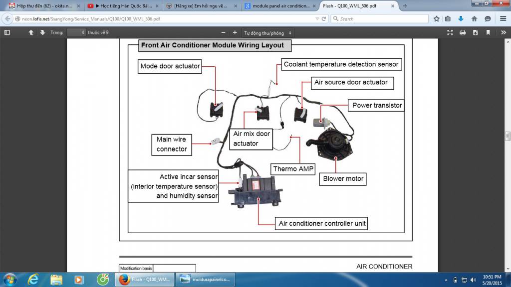

Chổ em đánh dấu vòng đỏ trong hình trên là cái gì vậy mấy bác??, xe em bị tháo mất tiêu mà em cũng chả biết nó là cái gì nữa :((

Em dự là cảm biến nhiệt.
3 dây
Cụ xem mã của nó dư nào ạ?

CÁI này là cảm biến nhiệt,nó tự động điều khiển moto đóng mở cửa gió làm mát phần chân người lái khi nhiệt độ khu vực chân người lái cao hơn xung quanh

Cái này phải ko cụ
Sensor nhiệt độ và độ ẩm trong xe

Em không ngờ Tem lại hiện đại thía.
Vâng
Hiện đại và có phần đơn giản hơn cụ ah
Em nghĩ thế....
Phần điện tử của nó chia thành các module riêng biệt nên hoàn toàn có thể đặt làm lại nếu bị hỏng.
Nó không phụ thuộc nhiều vào ECU thì phải.

CỤ nói chí phải ạ !Sỡ dĩ phần điện TEM được giang hồ đồn đại cho là rối rắm vì nó có đầy đủ chức năng song lại chia thành các modunle điều khiển riêng biệt ,không tích hợp trong ECU nên thành ra lại đơn giản ,nếu chẳng may có bộ phận nào hỏng hoàn toàn có thể thay thế,sửa chữa !
