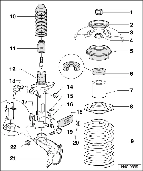

Em nghe nói phuộc trước cũng có tăm bông mà chưa tưởng tượng ra nó dư lào? Và gắn vào chỗ lào ? Bác lào giúp em khai trí với ? Em sẵn vodka mời các bác
Nó là cục số 11 trong hình:
Thay tăm bông trước khó hơn nhiều so với sau, vì phải tháo hết phần bánh trước, và phải có vam để nén lò xo giảm xóc.
Cám ơn bác nhiều lắm ! Em mang ra gara cho họ thay luôn trước sau và bát bèo luôn vậy. chứ phuộc trước mình không làm lấy được rồi.
