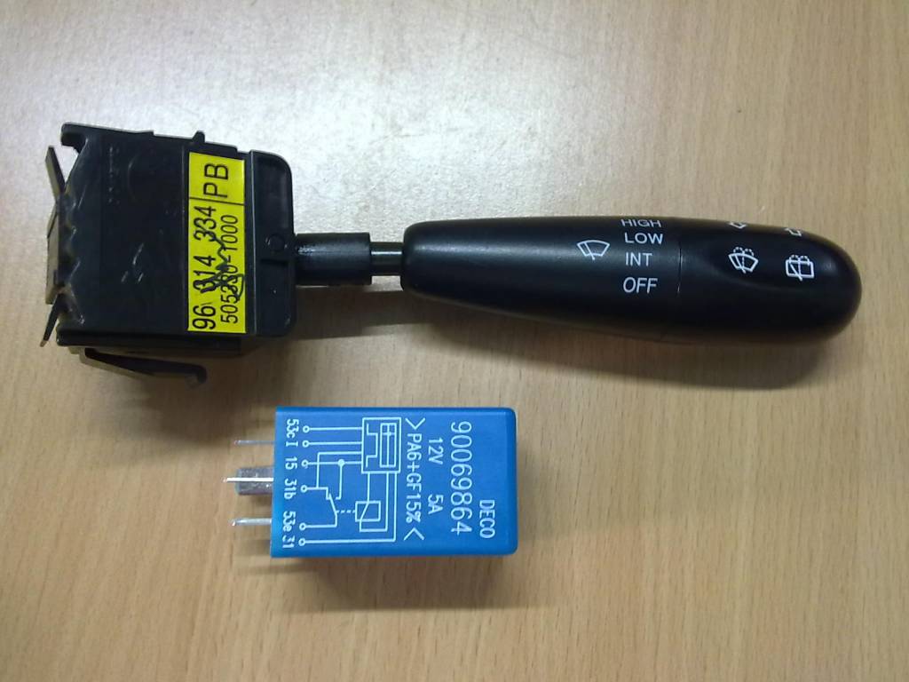

Chi hội Em cần mua công tắc gạt mưa xe spark 2010

Xem em mua về có nhưng ko vặn được chắc là hỏng hay là thế nào đấy? chức năng gạt mưa trước vẫn ok, phía sau vẫn kích hoạt được gạt nhưng không ra nước. Bác nào biết chỗ nào mua chỉ em cái.

Đẩy gạt ra phía trước, kêu cạch, ấn tiếp và giữ vài giây nó mới ra nước, chứ chỉ đẩy ra thì chỉ gạt chay không thôi nhé
Không ra nước bác cần kiểm tra 1 số thứ sau:
1: kiểm tra bơm nước sau xem còn hoạt động không. ( lưu ý có 2 motor ở bình đựng nước rửa kính phía sau đèn pha bên phụ).
2. Kiểm tra dây dẫn từ motor xuống núm phun nước phía sau.
3. Lúc này mới kiểm tra tổ hợp công tắc gạt mưa ( lưu ý gạt xuống dưới là gạt phía sau, bác giữu 1 lúc nước sẽ ra nhé)

Cần gạt này thì ít khi hỏng nếu chỉ không ra nước thì bác nên kiểm tra như bác inquocsu nói.
Hoặc là cụ mới dùng chỉ ấn cần gạt cho chạy mà không giữ tay. Nước gạt mưa sau phải giữ tay mới chảy mà chỉ chảy tự do kiều chư không phun nhé

E thấy có khớp nối, Bình thường có xoay đc theo chiều mũi tên k ah? Của e k xoay đc.
Nó làm cho đẹp thôi cụ ạ. Không xoay được như các dòng xe khác đâu.
Chỉ gạt lên phía trên là chức năng gạt chậm, gạt nhanh và INT thôi.
Gạt lên cần volang là vừa bơm nước vừa gạt
Gạt xuống dưới chân là gạt mưa sau và nước rửa gạt mưa sau thôi
Cụ am hiểu spark quá! cụ chỉ giáo cho e vài đường cơ bản được không? E vừa mua xe nên gà quá!
Bác ra kho CTy Mast kho K1B cảng HN- giá hàng xịn theo xe bác là 240k
