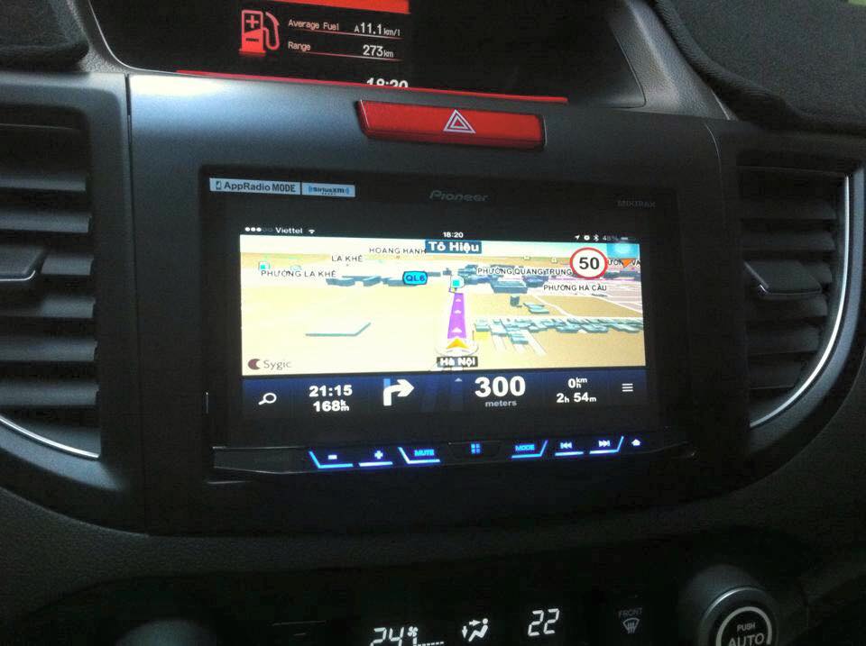

Tình hình là trên này em thấy nhiều cụ hỏi và thắc mắc về việc sau khi độ DVD bị mất nhiều chức năng, cụ thể
* Với các cụ độ DVD (mà hãng gọi là OEM), thực chất hàng này là hàng Hồ Cẩm Đào, chất lượng âm thanh kém, được cái là thiết kế liền mặt dưỡng nên nhìn nó zin, chỉ cắm phập jack là ăn ngay. Tuy nhiên sau khi dùng 1 thời gian, nhiều cụ phản ánh
- Không sử dụng được nút Nghe gọi trên vô lăng
- Nhiều loại lắp xong khỏi chỉnh giờ trên iMid luôn
- Toàn bộ các settings nguyên bản trên iMid như tự động khóa cửa, tự động tắt đèn pha, đèn trần, import wallpaper và đặc biệt là menu ẩn bị disable, khỏi chỉnh
* Với các cụ độ DVD các hãng thương hiệu Pioneer, hay JVC, Alpine ... cũng bị mất các chức năng trên

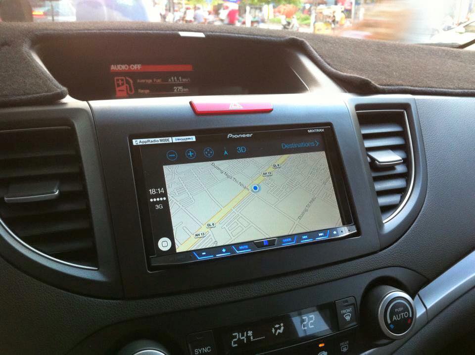

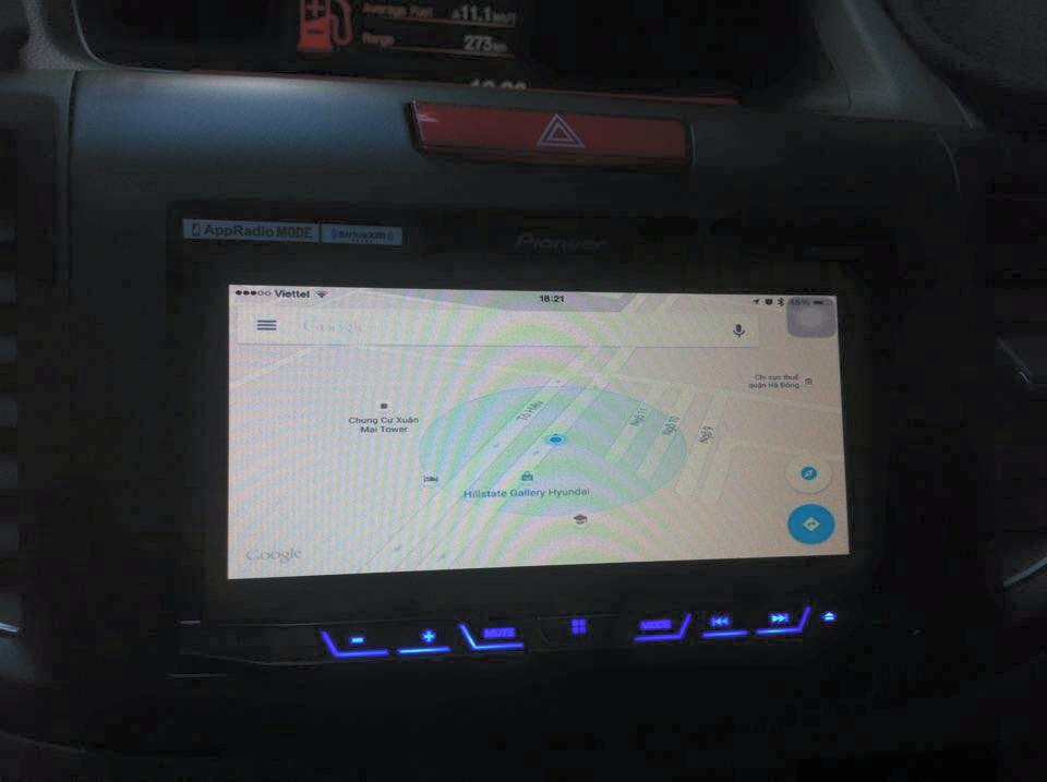

Hiện nay xe em đã độ DVD, hàng em độ là Pioneer NEX 4100 (hàng Mỹ em ship Amazon) nó gần như tương đồng model 8750 (hàng Thái) các cụ đang dùng, khác thêm vài cổng kết nối thôi, cơ bản ko khác nhiều
Sau khi em độ, điện đóm xe em hầu như không phải cắt 1 sợi dây nào, ko đấu nối 1 đoạn nào, tức là hoàn toàn cắm jack như đầu OEM. Mặt dưỡng của em cũng màu rất chuẩn theo mặt táp lô, chứ ko lệch màu.
Và đặc biệt là
- Xe em vẫn sử dụng nút nghe gọi trên vô lăng bình thường (đoạn đầu clip)
- Vẫn chỉnh giờ cũng như thao tác các setting trên iMid bình thường
- Menu ẩn giữ nguyên
Tóm lại là tất cả các chức năng nguyên bản của em như zin
Ngoài ra thì ngoài các chức năng như bộ DVD, em có thêm
- Carplay, sử dụng các chức năng qua Siri, hoặc Apple Map
- Sử dụng Sygic, Here, Google map khi cắm qua dây HDMI bên hộc phụ

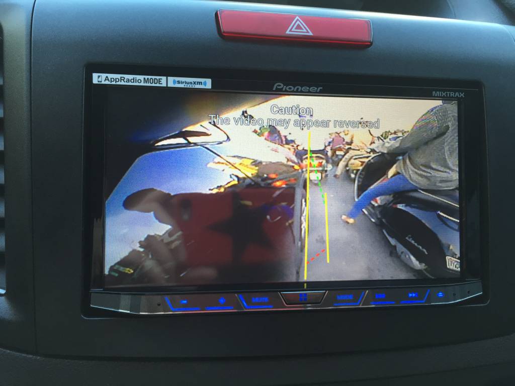

Em lắp thêm cam gương phụ, cam mũi xe (soi váy chị em đằng trước) sử dụng công tắc chủ động là công tắc zin của CRV luôn (công tắc cảm biến chữ P)
Video, ảnh ọt tí khoe các cụ, ko các cụ lại ko tin

Em tính rồi anh ạ, cứ nút chủ động cho lành :D
Cam mũi và cam gương em cũng cắm 2 cổng độc lập đấy chứ
Cam gương vào cổng cam lùi
Cam mũi vào cổng AV, khi nào bật thì phải ấn nút + chuyển chế độ trên DVD sang AV thì mới lên, chứ ko qua bộ trộn chia gì cả

cụ ơi lắp ở đâu mà 2 quả cam mũi và cam gương phụ chuẩn thế :D

Xe em giờ đủ các thể loại map luôn
Từ Apple Map, Google Map, Sygic, hay Here (mỗi tội thằng này ko hỗ trợ chế độ Landscape)

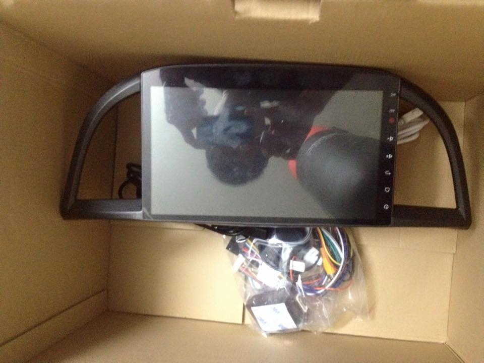

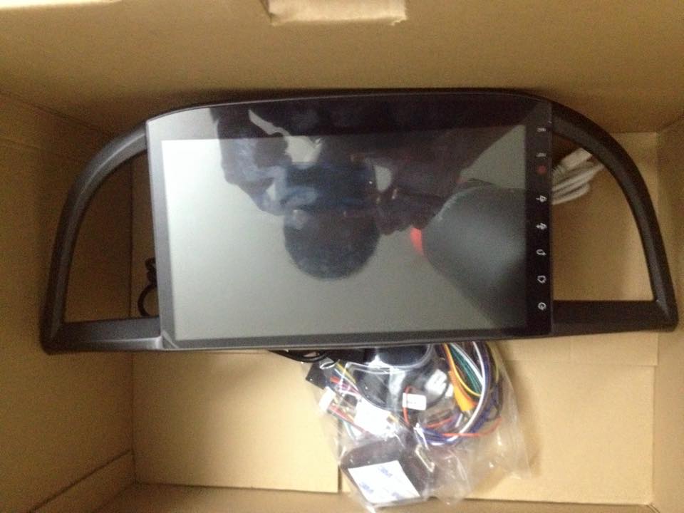

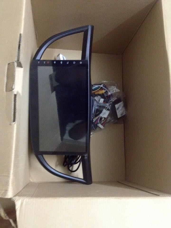

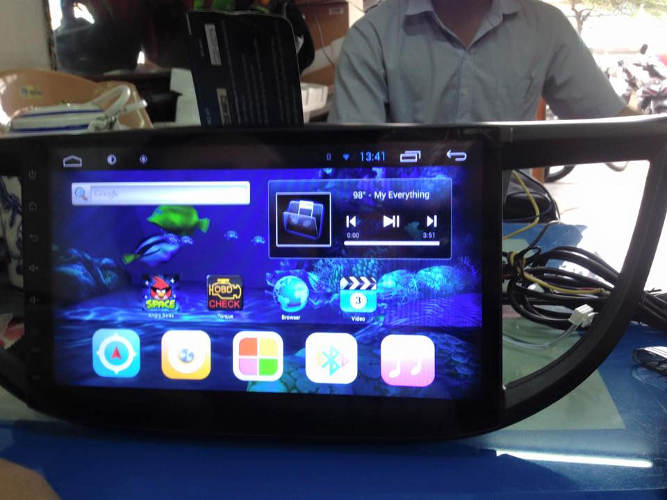

P/S: cụ gì trên kia ra chỗ khác mà spam, cái đầu đấy trông vừa thô vừa xấu, lại mất hết các chức năng mà vẫn tư vấn bán cho khách được thì em thua. Chưa nói đến Android treo như cơm bữa
