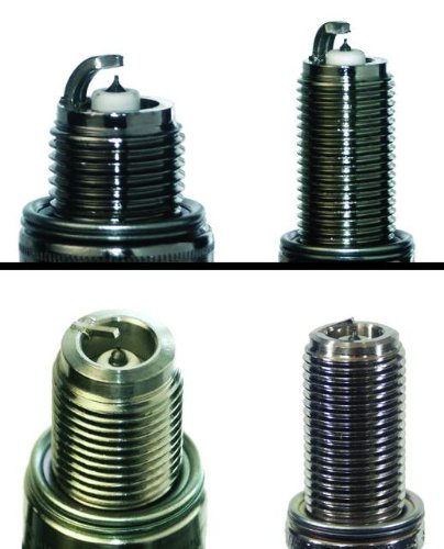

Bougie thông thường của xe chế tạo từ Platinum, cũng là vật liệu cao cấp nhưng chưa phải là ngon nhất. Bi giờ các hãng SX bougie có đưa ra các loại mới chế tạo từ Iridium ngon hơn nhiều, với đầu đánh lửa bé tí xíu chừng 0.4mm và khe hở bougie chỉ khoảng <1mm
Sau khi lắp Iridium thì xe bốc hơn hẳn, do bougie mới đánh lửa ngon hơn, hiệu suất đốt cháy nhiên liệu cao hơn, sinh công cao hơn nên xe bốc và bớt hao xăng (3-5% thui nhé)
Mấy tay độ công suất cao thủ trên TG đều đánh giá rất cao về hệ thống đánh lửa, nếu được lắp bougie phù hợp, xe có thể tăng thêm mấy chục Hp so với bougie thường
http://www.automedia.com/Iridium_Spark_Plugs/pht20010101ds/1
Bougie Iridium cũng bền hơn, nên chỉ phải thay sau 8 vạn - 10 vạn km, so với bougie thông thường là phải thay sau 4 vạn km.
Và quan trọng nhất là hiện nay, bougie Iridium có nguồn xịn tại VN với GIÁ RẺ HƠN BOUGIE PLATIUM TRONG HÃNG, lý do tại sao thì các cụ cũng biết rùi đới: ôi dịch vụ sau bán hàng tại Vịt !!!!!
Bougie Iridium
Bougie Platinum

Hôm nay em quyết định lắp Denso Iridium Power IT16 cho xe em. Mua bougie hết 1 củ (4 cái) và công thay chắc vài chục K (bên bán hàng không bao thay). Tình hình ăn uống / độ bốc thế nào em sẽ từ từ cập nhật nhé.

250k/chiếc DENSO Iridium Power (tất nhiên là chênh lệch chút ít tùy loại xe), xe cụ V12 thì lắp 12 chiếc nhá X_X
Có loại Iridium Racing là cao cấp nhất, giá gần cả triệu đồng / chiếc nhưng em hổng dám chơi, hao lúa quá...
Mua ở đại lý phân phối Denso Việt Nam đó cụ. Ở SG họ giao tận nơi nhưng không bao thay, mình phải mang ra garage cho thợ thay giùm.
Các hiệu Bosch, NGK, Champion, Autolite đều có Iridium, nhưng bán ở đâu thì em chưa biết...

Hôm nay em quyết định lắp 4 cái Denso Iridium Power ITV20 thay cho 4 cái FoMoCo gốc của xe. Kết quả dư lày:
- Khi đề nổ thì vòng tua idle lập tức giảm xuống 2 vạch (khoảng 500rpm) mất 1-2 giây thì tăng trở lại (em dự là lúc này ECU tính toán lại chế độ nạp-thải)
- Sau đó, vòng tua idle ổn định của máy giảm từ mức trên 3 vạch chút xíu (em dự là khoảng ~800 rpm trước khi thay bougie) xuống dưới 3 vạch chút xíu (em dự là ~720 rpm sau khi thay bougie)
- Kim báo nhiệt độ làm mát tụt từ mức trên center chút xíu về dưới mức center chút xíu
- Đạp ga thấy xe responsive hơn chút xíu (chắc do tâm lý)
- Tiếng động cơ im hơn chút xíu (chắc do tâm lý luôn)
- Về ăn uống thì phải vài hôm nữa em theo dõi mới báo cáo các cụ được ạ
