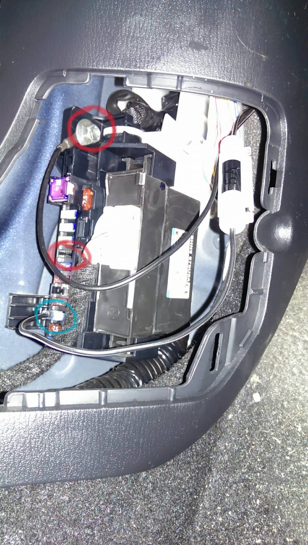

Nắp hộp cầu chì chỉ là miếng nhựa có lẫy cài, cậy ra rất dễ dàng (móc tay vào chỗ khoanh màu xanh - chỗ khoanh màu đỏ trên cùng là cái ốc bắt dây mát, 2 khoanh đỏ phía dưới là vị trí cầu chì số 5 và số 9)

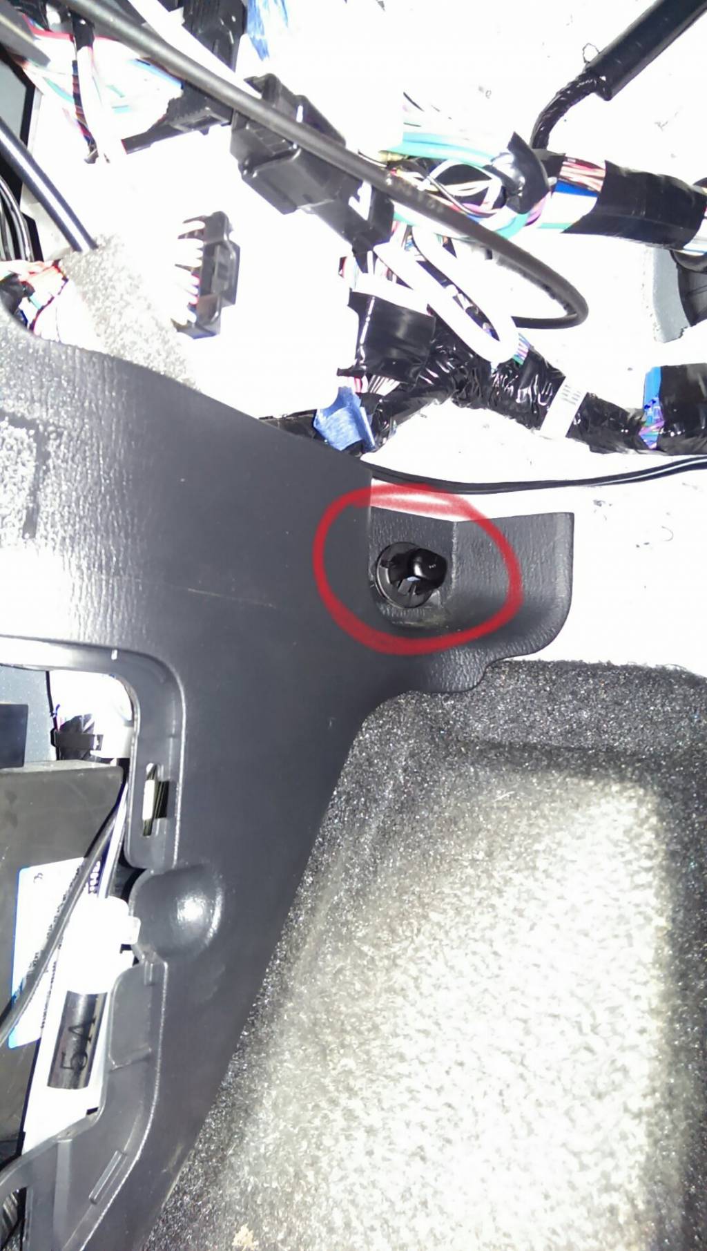

Nếu muốn mở hẳn ra để dễ thao tác thì mở cái ốc nhựa này và banh dc ra cả mảnh ốp lớn, đủ thao tác thoải mái

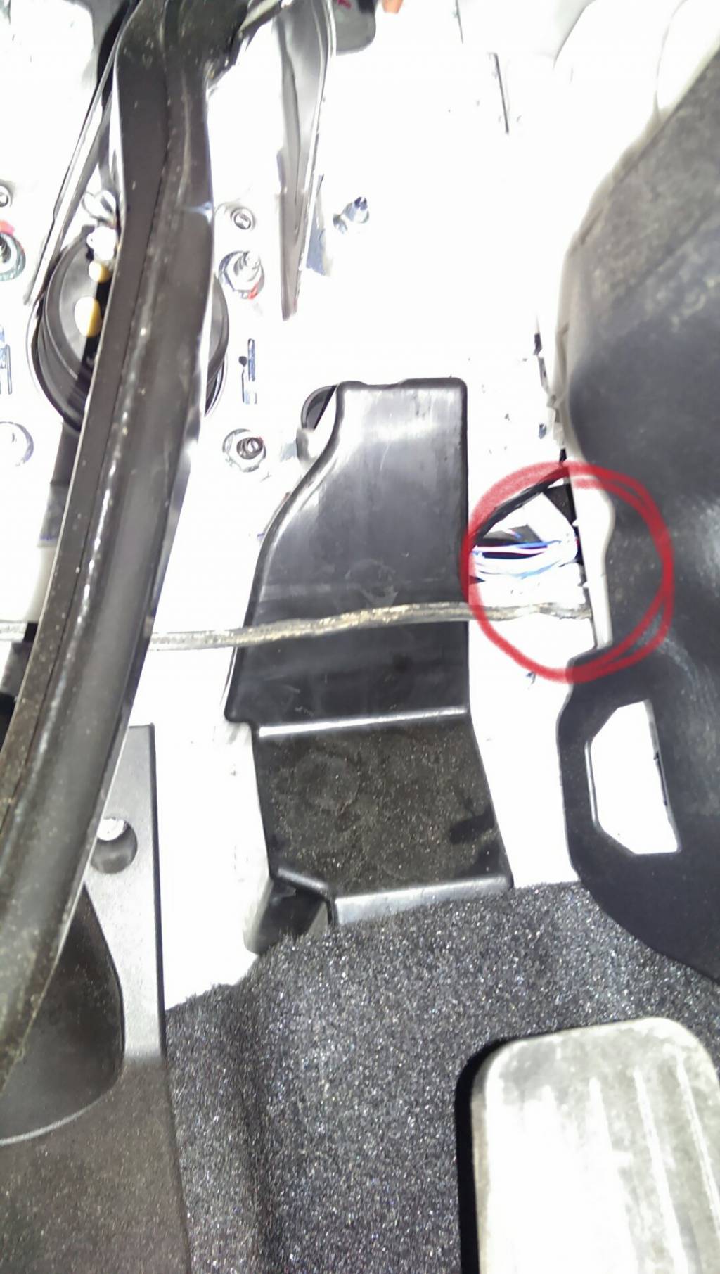

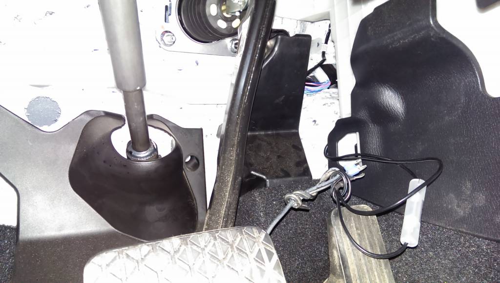

Muốn kéo nguồn sang bên phụ, thì để ý bên cạnh chân ga, chỗ có cục dây điện to chạy vào, có 1 lỗ xuyên sang bên phụ. Dùng dây thép nhỏ or dây điện cứng xâu qua rồi móc dây nguồn vào kéo xuyên qua.
Vị trí luồn dây bên lái

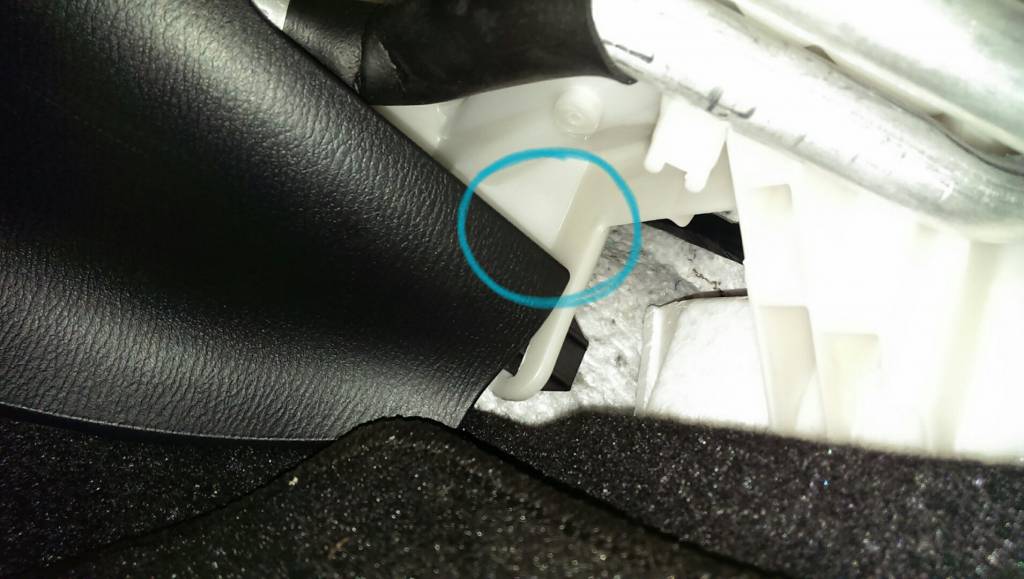

Vị trí dây lòi ra bên phụ (nằm sau phần nhựa màu trắng, phải thò ngón tay vào móc ra)
Dùng cáp điện thoại cứng luồn qua rồi kéo đầu dây nguồn từ bên phụ sang:

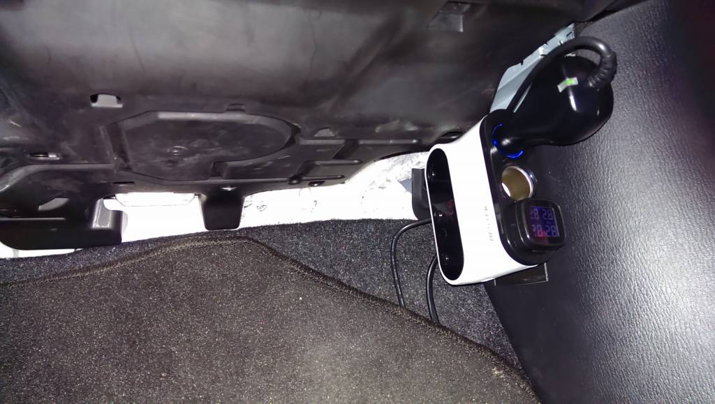

Đây là hình lấy nguồn từ cầu chì số 9 và mát bắt vào ốc trên thân xe:

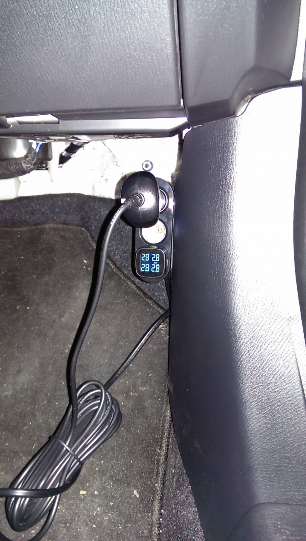

Đây là kết quả trực tiếp trên xe e gồm TPMS steelmate 71b + nguồn camera hành trình (chạy dây nguồn camera hành trình thì quá đơn giản rồi, trên mạng có nhiều bài tham khảo)
Khi biết cách lấy nguồn rồi thì việc chạy dây sao cho kín, vị trí đính phụ kiện ở đâu cho tiện thì tùy các cụ. E thì cho luôn xuống chân bên phụ có vẻ tiện nhất mặc dù nhìn TPMS hơi khó tí (dc cái e hơi bị tinh mắt nên ko lo =))).
