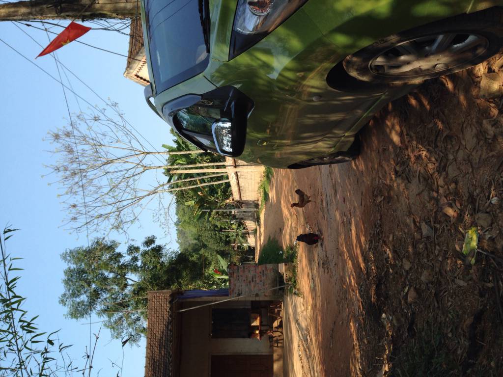

Xe em điều hòa lạnh ngắt, chỗ cửa gió còn đọng sương hơi nước trong khi ngoài trời nắng 37 độ
