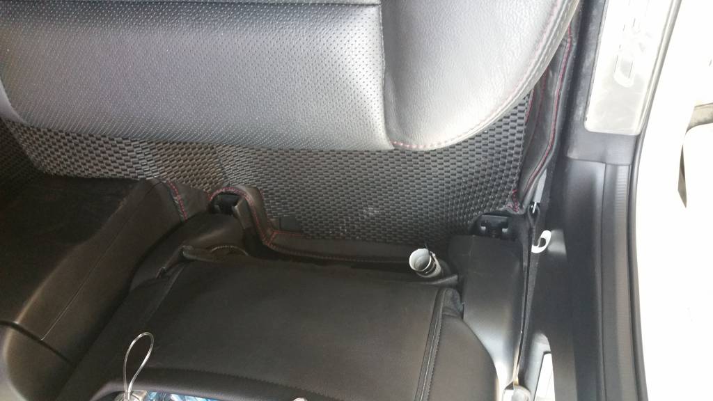

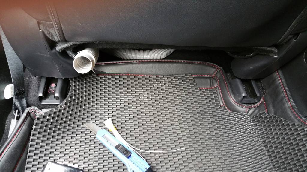

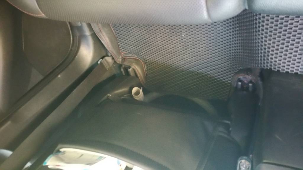

Mấy hôm nóng quá, thấy ghế sau nóng thật.... và đây là giải...pháp, chỉ hết 30k +30phút. quá dễ để làm các cụ nhé.
B1: ra hàng bán đồ nước mua 2 đoạn ống mềm 40cm, 1 cuộn băng dính điện, 10 dây thít nhựa 20cm, 1 con dao nhỏ
B2: ống dẫn khí lạnh điều hòa dưới ghế chia làm 2 nhánh, dùng dao nhọn cắt rời 2 nhánh.
Lấy băng dính bịt nhánh to lại. Nhánh nhỏ hơn cắm vào đầu nhỏ của ống mềm (chú ý ống mềm có 2 đầu to nhỏ). Dùng băng dính quấn quanh chỗ nối, sau đó dùng dây thít nhựa thít lại.
B3 uốn ống mềm theo hình, dùng dây thít nhựa cố định lại vào dây điện dưới gầm ghế trước
B4: Thưởng thức...

Ống dẫn khí dưới gầm, cắt theo rãnh để tách làm 2 nhánh. Dùng nhánh nhỏ, nhánh to dùng băng dính bịt lại
