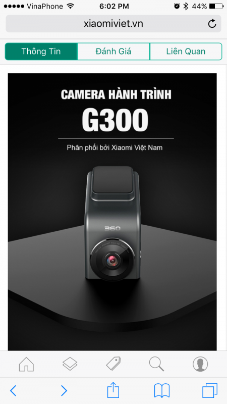

Camera em mua đây, có gps. Xiaomi rẻ nhưng không có gps. Cụ mua loại nào?

Cảm ơn cụ! E định lắp loại bình dân yi xiaomi hơn 1tr thui cụ ah
