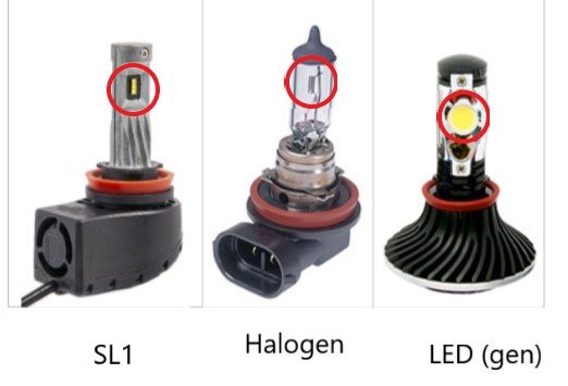

Theo tôi tìm hiểu trên mạng thì với đèn LED nói chung nhiều người cũng nói đúng như cụ vậy. Tuy nhiên có một vài hãng thì không cam chịu và họ nghiên cứu để đưa ra sản phẩm LED có thể lắp thay cho bóng Halogen (halogen housing projector). Tôi tìm thấy 2 sản phẩm của Moromoto và Diode Dymanic. Nên nhớ 2 hãng này có bán nhiều loại LED khác nhau nhưng chỉ có 2 sản phẩm này là được thiết kế với mục đích thay cho bóng Halogen. Đó là 2Strock 2.0 và SL1 !
Theo như họ quảng cáo ngoài nhiều thiết kế khác nữa thì phần tim LED cell được thiết kế để phát sáng như tim đèn Halogen (chú ý phần khoanh đỏ của SL1, Halogen và đèn LED thường):
