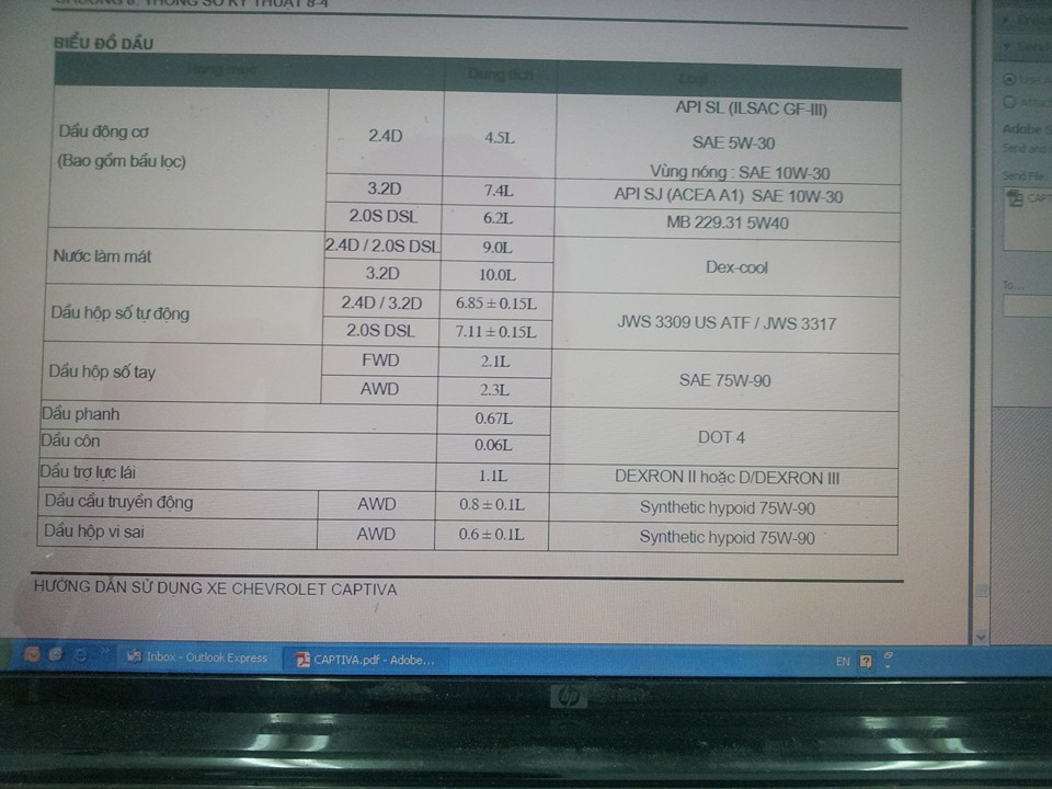

Các bác giúp em với :) xe em Cap LTZ đời 2008 chạy được 5 vạn định thay nhớt hộp số mà thông số cứ lung tung cả lên. Trong HDSD in loại WS3309 (cái này đúng là phù hợp với hộp số Aisin của Cap LTZ). Còn hỏi đại lý thì họ bảo bây giờ thay loại ATF 3 gì gì đó !!
Em chán dv của Chevrolet nhắm nhưng thôi việc của mình thì tự lo vậy. Biết là khi thay dầu hộp số không thay được hoàn toàn nên bác nào biết Vidamco dùng dầu gì cho hộp số tự động lúc xưa em cám ơn ạ (để biết thay mới loại nào và có mix được không).

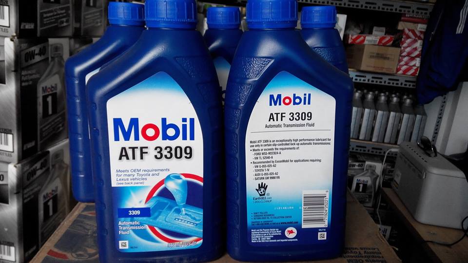

Giờ có rồi Cụ nhé. Mobil atf 3309
Đạt tiêu chuẩn JWS 3309

Captiva có 2 loại các Cụ có thể dùng là atf jws 3309 với hộp số asin trước 2007. Và dexron6 với hộp số GM sau này
