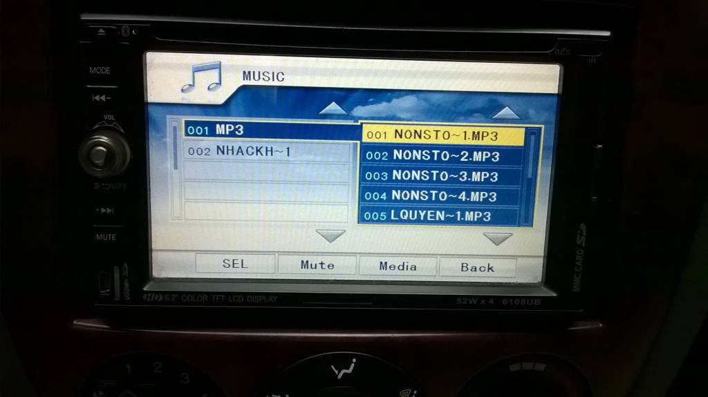

Các cụ làm ơn giải ngố cho em chút ạ:
Em có cái DVD 2din tích hợp màn hình có hỗ trợ thẻ SD. Em muốn xem Video từ thẻ SD ( Cụ thể là hoạt hình để phục vụ F1) thì có được không và nếu được thì phải chép vào thẻ theo định dạng nào ạ?
Tks các cụ ạ.

Các cụ cho em hỏi DVD này của em có đọc được file Video từ thẻ nhớ không? nếu đọc được thì đọc nhữ file có đuôi như thế nảo. Thanks!
