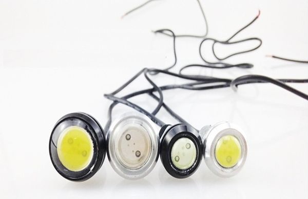

Đèn DRL bạn có thể chọn các loại đèn LED nhỏ có sẵn, công suất thấp, chân đèn có ren vặn tương tự như loại này:
Vị trí bắt thì có thể bắt chổ nào ở phía trước cản xe thấy hợp là được.
Đi dây vào trong xe thì đi vào chung đường chổ gioăng cao su của hệ thống dây chính đi vào xe, chổ này thường ở phía bên lái, dùng dụng cụ dây mồi để nhét dây qua đường này, nhiều người còn có thể chích 1 lổ nhỏ trên gioăng cao su để luồn dây qua.
Mà lưu ý là điện đài trên ô tô nó không phức tạp lắm nhưng cần phải có kiến thức, kinh nghiệm nhất định, nếu bạn thấy chưa tự tin thì nên ra tiệm làm cho chắc ăn.
