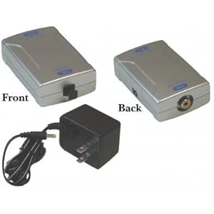

- Kiếm cái bộ chuyển đổi từ Optical - Coaxial (Hỏi anh google, đầy), khả năng cao là phải xách về từ nước ngoài :)
Đại khái như này: http://www.amazon.com/Digital-Optical-Toslink-Coaxial-Converter/dp/B000I98ZQY

Không có cái dây nào đâu Bắp ơi vì cơ chế khác hẳn nhau, không tin mua thử 2 sợi cắt ra mà xem. Nên nghe UAZ, nhưng đừng mua amazon, mua ebay rẻ hơn.
http://www.ebay.com/sch/i.html?_from=R40&_trksid=m570.l1313&_nkw=coaxial+to+optical&_sacat=See-All-Categories.
