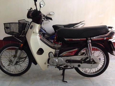

Số là hôm trước em có đi xem một chiếc Dream Thái của thợ, đời tem lửa 94-95 gì đó em quên mất rồi. Em cãi nhau nảy lửa với hắn vì cái vành xe. Vành trên xe trước là Union có date 09/95 (hay 94) vành sau Siam Goshi cũng date 09/95 (hay 94). Giấy đăng ký ghi đăng ký lần đầu 09/95 (hay 94). Nói chung là trùng nhau.
- Hắn: đời này là phải trước Union, sau Siam Goshi
- Em: Éo phải, em chưa bao giờ nghe có vụ này.
- Hắn: Thế thì em chả biết gì về Dream thái
- Em: Ừ thì em éo biết nhưng chưa bao giờ nghe có vụ vành trước Union sau Siam Goshi nhé:))
- Hắn: Riêng đời này là ló phải thế.
- Em: Đan mạch, điên rồi đấy, về âm thầm xợt cụ Gồ xem sao.
- Hắn: Không tin đố em tìm được cái vành Union nào có date.
Rồi em tạm chấp nhận về tìm hiểu. Hôm qua đọc trên phố thấy bác bán vành Union có date. Nhưng để chắc ăn thì em vẫn hỏi các cụ rành về Dream có đời nào vành trước Union, sau Siam Goshi không ạ? THợ dám cá với em 10 ăn 1 đấy.

vành thì em ko để ý lắm, chứ cái tem lửa kia là lởm rồi vì hồi cuối năm 1998 em mua tai kường ngân mới bắt đầu ra tem lửa cơ trước đó chỉ có tem trắng thôi

Cụ tinh đó, đời này là vành thường dập Siam Goshi xịn hơn là Thai Honda. Còn Union cũng là vành Thái nhưng không phải là vành theo xe (Bị thay rồi). Về sau này xe Thái còn có vành Ghosi nhưng là của những xe đăng ký tầm 2000 đổ lại. Không có xe thái nào có vành Uninon đâu cụ, quan trọng là giá con xe đó bao nhiêu hợp lý vẫn múc được vành tính sau.

Cả Goshi và Union đều là vành Thái, nhưng không có chiếc nào lắp 2 chiếc hai đường như vậy cụ à. Vành theo xe Honda đúng tiêu chuẩn là Goshi, cùng với nó là cái ống bô cũng Goshi nhé!

Cái vành 20 năm rồi cụ à, xe tôi cùng đời 95 tem lửa cũng còn đúng vành sau siam goshi chứ vành trước cũng phải thay cách đây vài năm. Quan trong xem hình thức còn zin không, máy đã dỡ chưa thôi.

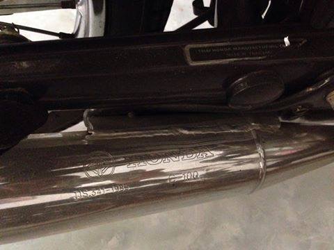

Pô thì em biết rồi cụ, 1985 hoặc MKII gì đó.

vớ vỉn . chỉ có duy nhất siam goshi có dập năm mới là chuẩn thái xịn theo xe . còn union cũng là thái nhưng mà bị thay vào xe dream chứ dream đập hộp k có vành đó.

lý dải rất đơn giản, vành trước đâm nhau gục rồi được thay vành khác nên nó cọc cạch thế! em bị rồi em biết

Xin thưa các cụ dream thái đời đầu tiên lăn bánh tại vn là vành union các cụ nhé,về sau là siam goshi rồi cuối cùng là goshi...pô thì là 1985 có chữ "S" ở *** pô,sau là mii c100 hay còn gọi là pô lào,cuối cùng là 2543 trong 3 loại pô thì mii nghe trầm và ấm nhất ,pô 1985 thì độ hồi khi giảm ga nghe rất hay ,2543 mà xịn theo xe thái đời cuối thì đanh giòn độ hồi khi giảm ga ko hay bằng 1985....chứ bây giờ pô 2543 ae lắp toàn hàng sài gềnh nghe như xe tàu ý đã chơi dream thì phải cố săn mua pô xịn 1985, mii c100 còn 2543 hàng sài gềnh thì vứt

Cụ cũng rảnh rỗi quá đi cãi nhau với thợ xe hjhj. Mua xe em ko em bán cho 21t yên tâm về cái vành siam goshi vẫn sáng và bóng lắm....vành union thì dream thái đầu tiên nhất là vành này cụ nhé mà phải trước sau đều có chứ ko thập cẩm trước sau đâu nhé cụ

Cháu chưa nghe thấy xe đời nào mà vành trước với vành sau lại so le như vậy.

Nhân tiện em khoe, đăng ký 2001, em ko để ý vành gì, nhưng pô 1985 thì phải!

Xe em đời 96 mua KN 3 cục SK=SM, vành trước vành sau đều là SIAM GOSHI, Pô TIS 341-1985 k có S. Trước đời 96 thì chưa có tem lửa hình như phải đời 98 hay 99 gì đấy mới có tem lửa.
