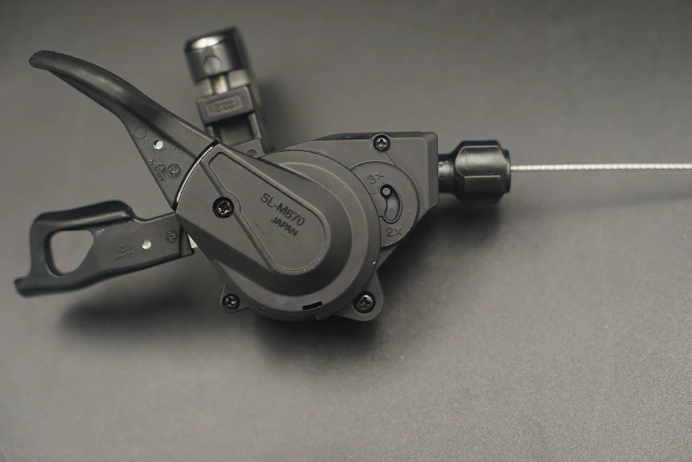

Em mới lấy con gaint xtc 800 plus mà thấy bộ tay bấm đề bên trái của em có 3 nấc bấm. Trong khi đĩa thì chỉ có 2 như thông số theo xe là 2x11 cấp. Xe các cụ mua có như vậy ko. Xe em lấy đập hộp nguyên thùng chứ k phải lắp sẵn.

Đề làm SLX làm gì có số Cụ ơi. Tay trái cụ bóp ngón trỏ và về đĩa bé. Lấy ngón cái ấn là lên đĩa to. Chỉ có 2 chế độ thôi. Khi Cụ ấn tuyệt đối không đạp ngược sẽ gây tuột xích. Cụ vào đúng theo quy trình thì không thể tuột đươc.

Thì nó là số trên đĩa còn gì, trước 3 giờ có 2 dở hơi, mà đã 2 thì sao đề trước vẫn để 3 số chứ, ấn phát tuột xích là đúng rồi, làm gì có cái gì giữ đâu mà chả tuột. Thế nên 800 thì cứ 800 xài Deore được rồi, tự dưng ra 800+ xài SLX tranh với 820 làm gì, đã thế lại 2x11 chứ không phải 3x10 như trước, cải lùi :D

Cụ chỉnh về đĩa bé xong chỉnh hạn chế xuống tiếp bằng con ốc L trên cái gạt xích ấy.... thế là xích nó ko xuống nữa và coi như cụ chỉ dùng 2 cấp...

Ý chủ thớt hỏi là cái đề và cái đĩa nó không ăn nhập với nhau thế thì có phải là xe zin không?
Theo em biết thì như thế là zin, dù thiết kế này không ổn

Tay đề SLX có loại có 2 chế độ, 2-speed và 3-speed nhé. Chuyển bằng cách gạt cái nút bên dưới tay đề.
