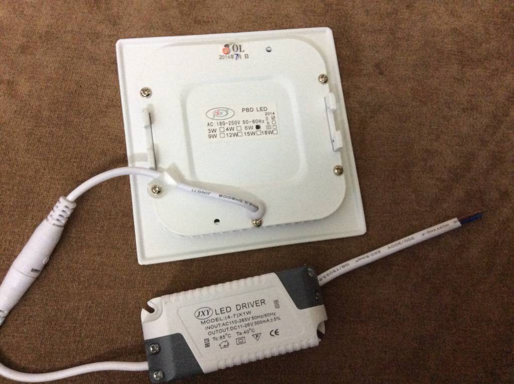

Các cụ phán cho e thông số và chip của e này với ạ
Xin phép được phán hàng của cụ. Nếu em phán sai thì cụ kiểm tra kỹ lại giùm em nhé
Hàng này của cụ mua từ Trung sơn. Nguyên lý chiếu sáng cạnh như Panel:
+ Công nghệ được sản xuất bởi các bác sau khi đã thu hoạch lúa, khoai, mía, sắn (TQ: nhà nhà làm LED, người người làm LED, mọi nơi, mọi chỗ)
+ Nguồn Switching, Công bố Panel vuông 5W, nhưng công suất thực tế chỉ đạt tầm 2,7-3W
+ Modul LED = LED tàu (2835) + mạch in lởm (Chất liệu bằng Nilong, dán LED lên nên rất dễ đứt, tản nhiệt kém). Nếu là chất lượng cao thì mạch in bằng Nhôm 1-1,5mm hoặc Phíp FR4
+ CRI: 70-72 ( ánh sáng nhạt và không thật - Chỉ gọi là có cái đèn để sáng nhà thôi
+ Quang thông : Tầm ~ 200 lumen
+ Tuổi thọ: Con nào sống khỏe thì dc 8000h, yếu thì tèo sau khi các cụ mới cất thang. Nhưng đại loại là xác suất như hỏng khá nhiều
=> Được cái ngoại quan đẹp và bắt mắt.
Cám ơn cụ. Cụ nói thế thì các cụ bán Led khựa buồn đó
