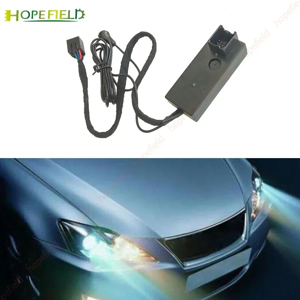

Em lọ mọ đặt quả công tắc bật tắt đèn tự động cho FF trend. Do không biết tiếng nước bạn nên đặt hú họa. sau 15 ngày chờ đợi thì nhận được kiện hàng, mở ra sốc ngang luôn.
Bình thường cụm công tắc nó phải đi kèm với cục cảm biến ánh sáng <CBAS) với dây dợ loằng ngoằng, đằng này có mỗi cụm công tắc với cái cục vuông vuông bé hơn bao diêm
Sau khi đọc kĩ tài liệu hướng dẫn, may bạn hàng xóm bạn ý in hướng dẫn bằng tiếng Anh nên em cũng biết chút chút.
tức là cục vuông bé xíu kia là cục cbas. 2 cục kết nối với nhau bằng sóng wireless.
Cụm công tắc thì tháo cụm zin ra lắp cụm mới vào. Cục cbas thì dán dưới kính lái, em dán ngay cạnh cuống gương hậu,
Xong chỉ việc quay núm đến chế độ auto là ok.
ưu điểm là không cần dây nhợ loằng ngoằng, lắp rất nhanh.
sử dụng đầy đủ các chức năng của bản trend.
CBAS nhậy, vào hầm với ra hầm, trời âm u là tự động bật tắt. Nguồn nuôi cbas là pin năng lượng mặt trời cho nên bác nào để xe ngoài trời là yên tâm.
Xe em toàn để hầm , tuần ra phố 2 -3 lần mà vẫn ngon.
Nhược điểm là chắc em mua nhầm loại gắn cho xe khác nên cái núm chỉnh đèn cao thấp không có tác dụng
Cụ nào cần review thì cứ hú em.
