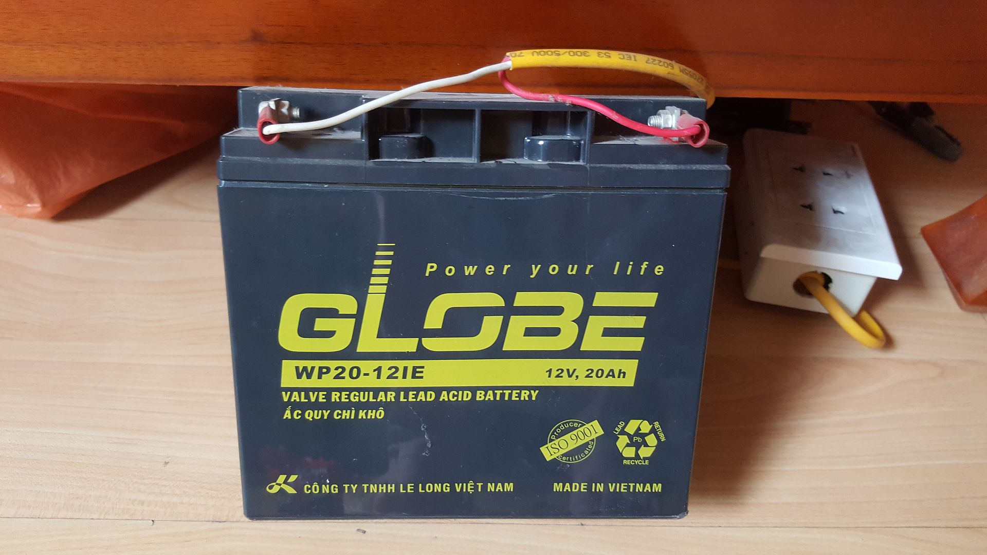

các cụ cho em hỏi 1 tí ạ. Thực ra là 3 tí
Tí 1: Em đã thay đèn trần bằng bóng LED và đã sáng hơn nhiều rồi. Tuy nhiên em vẫn muốn lắp thêm 1 dải led dài chạy dọc cửa gió điều hòa khoang sau. Nhà em hay đi đường dài buổi tối, cho bọn trẻ con đọc sách, chơi bời gì thì sáng sủa một chút. Em muốn hỏi ở đây là nếu mình lắp nhiều bóng quá, đấu dây vào cùng với đèn trần khoang sau, như vậy có sợ quá công suất của cái đèn trần đó không. Trần em cũng là trần nỉ nguyên bản, không biết có chạy dây ngầm được không nhỉ.
Tí 2: Hqua em nghe nhạc và bật quạt lâu quá ( không nổ máy) bị sập nguồn acu. Sau phải nhờ 1 anh taxi kích. Em thấy anh ấy dùng dây tự tạo, hình như là dây trần phú 2x2.5mm. Em muốn tự tạo một cái dây như thế dài tầm 3m nhưng dùng dây 2x4mm có ok không ạ. Dây 4mm theo em nhớ chịu được tầm 35A (max). Em thấy các dây bán sẵn trông cũng không to lắm nhưng ghi dòng rất cao, tới mấy trăm A. Chả hiểu thế nào.
Tí 3: em định vứt cục acu này lên xe, có gì tự cứu hộ, có được không ạ. Cục này em bình thường em để ở nhà, mùa hè mất điện thì cắm quạt và đèn 12V cho bọn trẻ. Không biết có kích được đề xe không?
Tí 4: Xe em là 2003 đời đầu, nên không có chỗ để cốc với các thứ linh tinh sau cần số và phanh tay, hỏi mấy chỗ cũng không có. các cụ có cụ nào chế cái này đẹp đẹp không ạ.
Tí 1+2 em không biết (Nhưng dây câu bình em thấy ngoài chợ Trời có bán loại tự làm, trông sợi lõi đồng và 2 đầu kẹp chắc chắn ra phết)
Tí 3 Ác quy theo xe trong sách HDSD dòng 28Ah, cái của cụ dòng 20Ah, nếu xạc căng em nghĩ vẫn đề nổ được
1: không nên câu kéo nhiều dây dợ loàng ngoằng trên xe, cụ muốn sáng thêm nên mua đèn đọc sách trên xe hơi..., độ chế giống cụ Dũng hàn thuyên cấy thêm tẩu thuốc phía sau, lấy nguồn trực tiếp.
2. dây câu bình cụ mua dây 2x10 nhưng dây đơn nhé, 2,5 2x4 2x6 đều nhỏ ko nên dùng, còn dây bán sẵn họ ghi thì e ko biết muốn ngon bổ rẻ chỉ dùng theo cách của e, và mua 4 cái kẹp loại tốt( chợ bán nhiều nhé)
3. cụ muốn thử coi bình có đề được không thì tháo bình trên xe ra lắp bình này vào đề thử coi nổ ko, phương án 2 là dùng như e
Tí 1: bác biết tháo lắp và hiểu một chút về điện 1 chiều thì hoàn toàn tự làm được ợ!( dây điện đi sau ốp điều hòa , điện lấy lệnh từ đèn trần, nguần câu trực tiếp từ acc hoặc acquy.( để tuyệt đối an toàn phải Dùng rơ le 4 chân và cầu chì, dây điện phải quấn băng dính).
Tí 2 và 3: dây câu bình cụ nên mua ngoài chợ khoảng 200 nghìn 1 cặp, nếu muốn tự làm thì cụ mua 2 cặp kìm to và mua 6m dây điện dùng cho máy hàn( vì điện trở lớn lên dây câu là loại nhiều sợi đồng nhỏ ).
Bình cũ của cụ thì nên để ở nhà dùng quạt cho các cháu vì chắc nó ko đủ để đề máy đâu! Mới lại nạp nó lích kích, khi cần dùng thì bình lại hết điện.giờ trên thị trường có bán pin kích nổ, nếu muốn cụ chọn hãng uy tín đầu tư 1 bộ vừa sạc điện thoại vừa kích nổ được bìn,Em hay nghịch nên cũng đt 1 bộ này.
