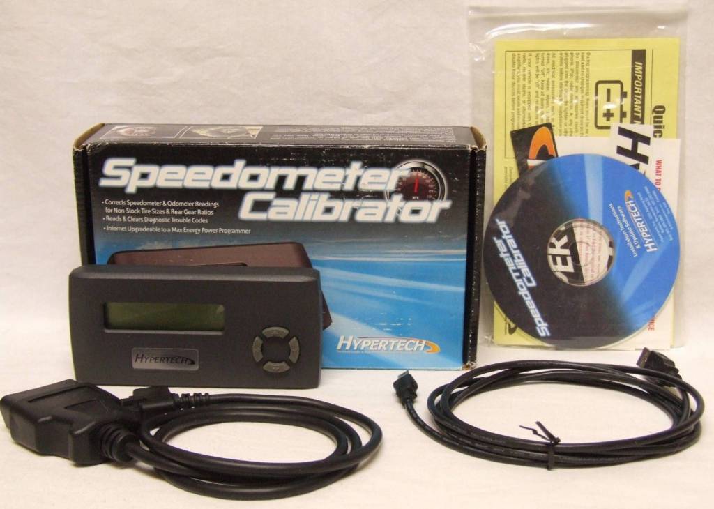

Hại xe, hại khung, hại số, hại phanh, nói tóm lại là không an toàn. Vòng quay của bánh xe không ít đi, mà tốc độ thực tế sẽ tăng lên, dễ ăn phạt.
Nói vậy chứ đôi khi vì lý do nào đó, có thể là sở thích, vẫn có người làm, Tây nó bán cái này, kính cụ tham khảo và hỏi thêm người có chuyên môn:
http://www.autoanything.com/performance-chips/61A3757A0A0.aspx
http://www.ebay.com/sch/i.html?_from=R40&_trksid=m570.l1313&_nkw=Hypertech+Speedometer+Calibrator&_sacat=0
Nhà em nghĩ cái này nó cũng có tác dụng chỉnh lại thông số hệ thống, tương tự như phải chỉnh lại mức nhiên liệu cho xe mô tô khi độ pô. Bác làm bác chịu nhé, em không biết đâu...^#(^
