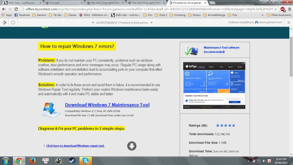

Chả là con lap của em nó nặng nề quá , nó hiện suốt thông báo, e nghĩ là do nhiều phần mềm quá e đang lược bớt đi, với cả dùng cũng lâu chưa vệ sinh máy, có cụ nào vệ sinh ko ạ ? dùng ở ngoài cháu sợ luộc đồ lắm :-s

Chắc là do cụ cài phần mềm nào đó nên bị nó cài thêm phần mềm này vào. Cụ nhờ ai có kinh nghiệm gỡ ra cho nhẹ máy.

cái này là cụ bị spyware rồi nhé, cụ down cái này về quét Malwarebytes Anti-Malware là hết

à cho hỏi thình thoảng lướt web nó lại hiện ra cái web kia có nguy hiểm lắm ko ?
