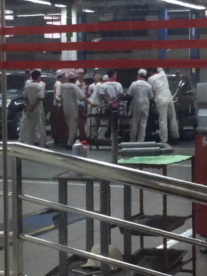

Cám ơn các cụ đã nghía thớt và cho ý kiến,
Chả là do đợt này bận quá, lại lười, vả lại cũng ít đi mà đi thì lại lì rì loanh quanh trong phố thôi nên tới tận hôm qua mới cho V2 qua HD Giải Phóng kiểm tra. Sau một hồi kiểm tra, em thấy cả 6-7 thợ chụm vào hội chẩn em nó, kết quả là cậu kỹ thuật mang ra 1 list những lý do có thể ảnh hưởng tới bệnh của em, đều phải điều chỉnh, thay thế hết, bao gồm:
- Thay thế cả 4 bugi
- Vệ sinh họng hút, vòi phun, van EGR, cài lại chế độ galanti
- Thay dầu hộp số tự động
- Thay lọc nhiên liệu
- Chỉnh xupap
Tổng thiệt hại là hơn 5 củ, nhưng tình hình là xe e cũng 7,6 vạn rồi , sắp tới đến 8 vạn đi bảo dưỡng cũng làm gần hết trong list này nên lăn tăn có nên làm hay không. Hay là xem chỗ nào khác trị sửa đúng bệnh rồi đến hạn bảo dưỡng làm sau, còn làm luôn bh mấy bữa nữa bảo dưỡng các chú lại đè ra làm lại à...
Các cụ cho e tý ý kiến....
Bonus các cụ cảnh hội chẩn V2 e:
